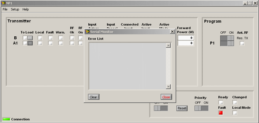

ich würde gerne meinen Dialog bei Bedarf in den Vordergrund holen.
Das heißt:
Ein Serial Monitor (wie im Bild zu sehen) frägt in einer Schleife den RS232 Port ab.
Wenn nun Daten kommen, möchte ich, dass der Serial Monitor in den Vordergrund tritt, auch
wenn man gerade mit anderen Programmen beschäftigt ist.

Wenn LabVIEW sich selbst gegenüber anderen Programmen in den Vordergrund bringen soll, geht das z.B. über Aufruf der entsprechenden WinAPI Funktionen. Im angehängten zip Paket sollte eigentlich alles enthalten sein, was man zum Aufruf des WinAPI aus LabVIEW braucht:

Vielen Dank für den Tipp, leider kann es nicht geöffnet werden, da die Version
4.0 ist und somit zu alt. Gibt es keine LV-interne Lösung?

Habs jetz über Umwege hingekriegt...
Danke, funktioniert super. Jetzt stellt sich nur eine Frage.
In den Funktionen wird auf die user32.dll im system32 ordner zurückgegriffen.
Die Anwendung geht an Kunden verschiedener Länder und Betriebssysteme.
Kann man davon ausgehen, dass jedes System diese DLL hat und dass LabVIEW sich diese
Datei immer dynamisch sucht? Oder sollte man die DLL im Installer dazupacken?!

' schrieb:Kann man davon ausgehen, dass jedes System diese DLL hat
Solange es W2k oder XP ist: ja. Ansonsten: Ich habe keine Ahnung.
Zitat:und dass LabVIEW sich diese Datei immer dynamisch sucht?
Ja, LV wird immer dynamisch suchen - solange ein entsprechender Suchpfad mit Inhalt vorhanden ist - was normalerweise der Fall ist.
Zitat:Oder sollte man die DLL im Installer dazupacken?!
Davon würde ich abraten. Zumindest in Windows Betriebssystemen kann das zu schweren Problemen führen - muss aber nicht.

Der Serial Monitor kommt auch nur in den Vordergrund, wenn
Daten über RS232 kommen. Und die kommen nur, wenn ein Fehler am Sender
auftritt, der Sender eine Modemverbindung zum PC herstellt, und dann die Fehlermeldung
schickt. Und ein Fehler an unserem Gerät kommt so gut wie gar nicht vor.
Aber wenn, dann sollte der Benutzer auch schnellstens davon erfahren...

' schrieb:In den Funktionen wird auf die user32.dll im system32 ordner zurückgegriffen.
Alle 32 Bit Windows OSen unterstützen die da gebrauchten Funktionen.
Zitat:Kann man davon ausgehen, dass jedes System diese DLL hat und dass LabVIEW sich diese
Absolut, solange es um Windows 32 bit geht.
Absolut nicht! Abgesehen von den legalen Problemen (Du hast mit der Windows Lizenz nicht das Recht erworben um Windows DLLs an andere weiter zu geben) ist das Ersetzen von Windows Kern DLLs durch andere mit unterschiedlicher Version ein ziemlich sicherer Weg in die unglaublichsten Probleme, bis hin zum unmöglich machen, um das System noch aufstarten zu können.
