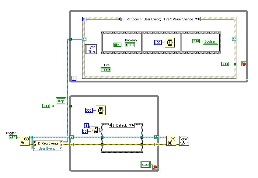

in meinem Programm möchte ich dem Bediener in bestimmten Situationen eine Meldung ausgeben in der angezeigt wird, was er zum beheben zu tun hat.
Bisher muss er die Meldung aber immer quittieren.
Gibt es eine Möglichkeit, die Meldung automatisch wieder zu schließen, wenn der Richtige Vorgang durchgeführt wurde, z.B. durch Belegen eines Einganges?
Die Meldung muss eine einfache Textausgabe sein.
Vielen Dank.

Hi Wolle,
das solltest Du mit einem dynamischen Event hinkriegen.
Hier ein Screenshot:
Leider kann ich es nur für LabVIEW 8.6 abspeichern, weil man LabVIEW 2009 nicht weiter runterspeichern kann, wenn eine Eventstruktur vorhanden ist.
Sonstige .vi  Dynamisches_Event.vi (Größe: 10,07 KB / Downloads: 448)
Lv86_img

Naja, durch das Belegen eines Eingangs kannst Du ja ein dynamisches Event erzeugen und in Deiner Eventstruktur entsprechend reagieren.
