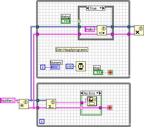

i meinem Programm erscheint, wenn man einen Button drückt ein Hinweisfeld,dass damit die Fehlerüberwachung ausgeschaltet wird. Das Feld hat einen OK Knopf. Das Programm wartet nun, bis dieser Knopf gedrückt wird. Aber das ist nicht nötig, weil diese Eingabe nicht weiter verwendet wird. Kann ich irgendwie einstellen, dass das Dialogfed geöffnet wird, das Programm aber einfach weiter läuft, egal, ob der Knopf gedrückt wird, oder nicht?
MfG Jeffrey

Probiere es damit.
Lv80_img
Sonstige .vi  Program.vi (Größe: 14,28 KB / Downloads: 333)
