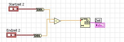

Moin,
ich habe ein kleines Problem: Ich möchte die Defferenz zwischen 2 Zeitstemple messen, die ich als Strings haben möchte! D.h der muss die Minuten und Senkunden behalten! ich brauche es, um die Geschwindigkeit zwischen 2 Signale bestimmen zu können!
ich bedanke mich für eure Hilfe!!!
mfg
zizo
PS: ich benutze 8.2

Differenz zwischen 2 Zeitstempeln als String
So kriegst Du die Zeitdifferenz zwischen zwei Timestamps....
Hallo Markus,
erstmal Danke für deine Antwort!
Ich brauche die Zeitdifferenz zwischen Signale, die in Case- Unterscheidung getrennt laufen!!!
Hiermit schicke dir Mminen versuch kannst du dir angucken!
Für eine weitere Hilfe von dir würde ich mich freuen!!
Ich bedanke mich in voraus.
Gruß Zizo
Das verstehe ich nicht ganz.
Welche Timestamps möchtest Du verwenden?
Ich mach aus timestamps immer dbl/int, dann läßt sich doch alles umwandeln und berechnen
häng es mal als bild an, hab gerade keine taugliche LV Version da.
