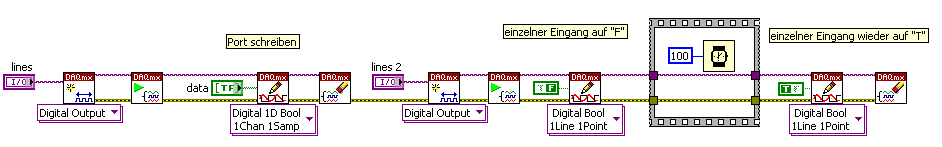

hab ein kleines Problem,
möchte über LabVIEW an meiner USB6009 einen Digitalausgang auf 1 setzen. Dies soll geschehen,wenn ein Digital Eingang gesetzt wird. Nur hab ich keinen Plan wie das gehen soll. Hab den DAQ-Assistenten auf Digital Ausgang erzeugen eingestellt aber weiß nicht wie ich den anschließen muss damit der ausgang gesetzt wird.
Wäre super wenn mir jemand Helfen könnte.

Digital Ausgang setzen
Hat sich erledigt, habs hinbekommen,
gibt allerdings ein neues Problem.
ich möchte erst einen Ausgang setzen und erst wenn der gekommen ist soll ein weiterer gesetzt werden. Wie funktioniert das? sollte doch eigentlich über eine Struktur möglich sein aber wie?
Mfg. Andreas
06.04.2010, 08:42
Einfach immer den Errorcluster durchverbinden, dann stimmt die Reihenfolge.

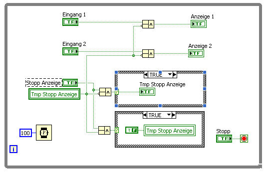

Anderes Problem:
Ich setze zwei Ausgänge auf 1 wenn ein Eingang 1 wird. Das ist selbst für mich als Anfänger kein Problem Big Grin.
Jetzt möchte ich aber über einen Boolschen Wert ( Stopp- Taster) die beiden Ausgänge auf 0 Setzen, egal ob der Eingang 1 oder 0 ist. bekomme immer nur ein entweder oder hin...
Wäre toll wenn mir das einer erklären kann.
Mfg
Andreas
08.04.2010, 09:41
picard2002 Offline
Beiträge: 28
Registriert seit: Oct 2006
7.1, 8.0, 8.2, 8.51, 2012DS2, 2016DS2
56283
Wenn der Taster ein Latch ist, siehe Beispiel, nicht schön aber funktioniert auf die Schnelle. Wenn er rastend ist (beim Drücken schalten unter "Schaltverhalten" einfach negiert mit Deinem eingang verunden...
