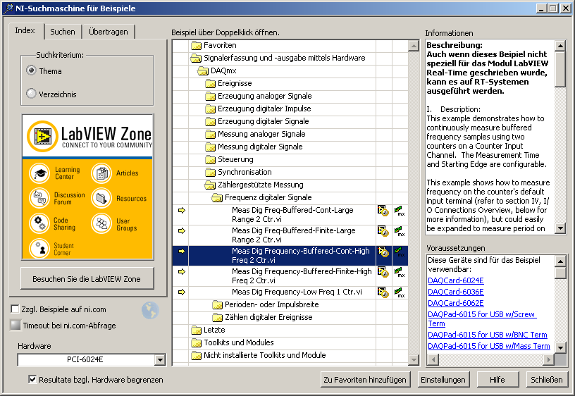

15.09.2009, 19:12
ImExPorty Offline
Beiträge: 572
Registriert seit: Jan 2008
65934
Digital I/O Drehzahl Messung
und wenn es denn im MAX klappt, wären die NI Beispiele die nächste Zwischenstation:

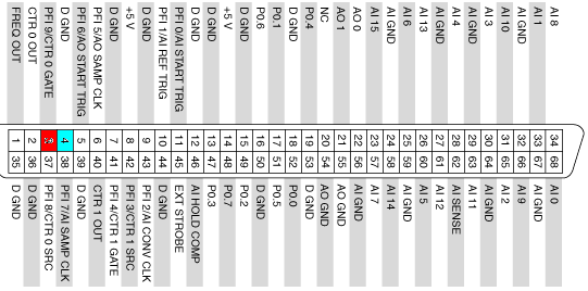

Hallo ImExPorty, danke für deine hilfe.
hm..ich hab bei der karte ein DIO benutzt mit Digital GND und kein PFI/CTR Gate.. soll ich disen eingang nehmen ? und dann gehts ?? und bei der DAQ task lesen dann einfach Freuqeunz messen sowie im beispiel wenn ich richtig verstehe. !??
Grüße,
Amir
Coming together is a beginning, keeping together is progress, working together is success.
15.09.2009, 20:05
ImExPorty Offline
Beiträge: 572
65934
' schrieb:.ich hab bei der karte ein DIO benutzt mit Digital GND bei langsamen digitalen Wechsel, bei denen es nicht auf eine Zeitspur ankommt, wäre dies eine Möglichkeit
und kein PFI/CTR Gate. diese Eingänge haben besondere Eigenschaften bei der Verwaltung und Zusammenfassung der anliegenden Informationen.... siehe die angegeben Links von schrotti
. soll ich disen eingang nehmen ? wäre eine sinnvolle Ausgangssituation
und dann gehts ?? ...wenn sonst alles richtig ist, dann ja
und bei der DAQ task lesen dann einfach Freuqeunz messen sowie im beispiel wenn ich richtig verstehe. !?? jo, ob's einfach wird könnte man noch in Frage stellen aber der Weg ist das Ziel
