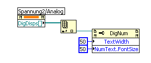

Sowas?
snip09
Gruß SeBa
EDIT:
Interessanter Weise funktioniert das Snippet nicht. Naja... aber du siehst ja was ich zeigen wollte.

...ich glaube das könnte der gesuchte Baustein sein. Wie ich aus dem Screenshot raus lesen kann, kann man Höhe und Breite verändern.
Weiss jetzt aber nicht wie das dann im Frontpanel aussieht. Wenn das dann eine grosse digitale numerische Anzeige ist, wär es genau das was ich bräuchte.

Moin,
das bezieht sich auf das Numeric Control auf dem BD des Snippets... musst du halt einfach mal nachbauen.

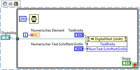

Jetzt verstehe ich. In der Entwicklungsumgebung die Zahl in der numerischen Anzeige doppelklicken, dann Strg-0 drücken, dann den Font der Anzeige ändern.
Zur Laufzeit bei deinem "Drehspulinstrument" in Ergänzung zu SeBa so:
