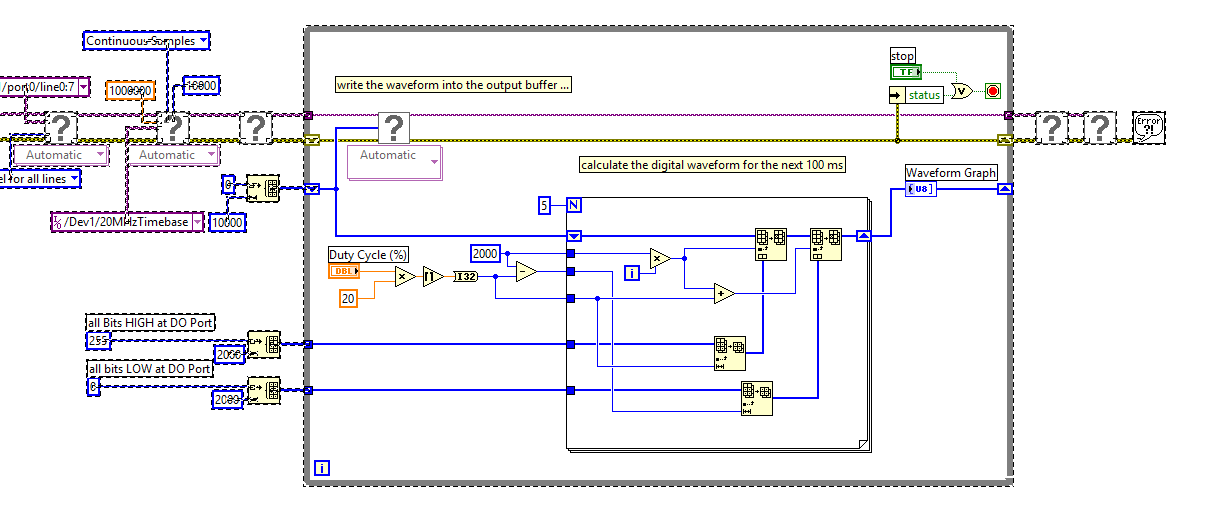

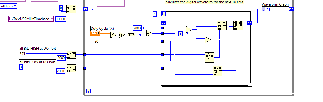

Ich habe im Forum diesen Beitrag gefunden und mir das Beispiel angeschaut.
Welcher Teil ist für mich interressant der mit Drittanbieterhardware (Beckhoff) arbeitet.?
Der hier:
Ich blick da leider noch nicht so ganz durch. Bei anderen Programmiersprachen hab ich dafür einen Frequenzconverter benutzt und ein paar mathematische Operationen und es klappte.

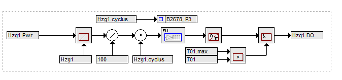

Den Frequenzconverter gibt es Beispielsweise bei WinErs, aber leider ist das Programm den Meisten nicht geläufig. Daher habe ich mich da zurückgehalten. Ist aber ähnlich zu S7. Dort ist es denke ich recht einfach gehalten und ich denke bei LabVIEW geht es noch um einiges Simpler wenn man weiß wie.

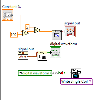

Ich habe mir das in etwa so gedacht, auch wenn das wahrscheinlich ziemlicher schrott ist:
Aber bei der Konvertierung vom DBL Ausgangssignal in Bool um den Coill nur im Intervall zu schreiben scheiterst.

Zitat:Ich habe mir das in etwa so gedacht, auch wenn das wahrscheinlich ziemlicher schrott ist:
Ja. Big Grin
Generelle Anmerkung: Wieso lokale Variablen? Wieso "Value"-PropertyNodes? Warum keine Drähte? THINK DATAFLOW!
Spezielle Anmerkung:
Das Erstellen eines Arrays (oder einer Waveform) bringt dir GAR NICHTS, wenn du hinterher auf die Einzelwertausgabe (Set Single Coil) angewiesen bist!
Setze bitte den Pseudocode aus meinem vorigen Beitrag um! Ich sehe keine andere Möglichkeit, das bei dir zu realisieren.
