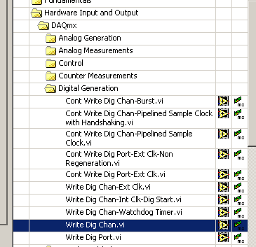

Wie geb ich an einem digitalen Ausgang meiner Wahl ein Signal aus? Kenn mich mit LabVIEW und DAQmx gar nicht aus und das mitgelieferte Handbuch beschreibt nur den DAQ Assistant, den es in der Linuxversion nicht gibt.

Schon mal den NI-Examplefinder angeschmissen? Ich hoffe doch, der existiert unter LINUX.

Exestiert schon, dort konnte ich aber nichts finden. Ich kann es die Tage ja mal nochmal versuchen.

DAQmx ist aber schon installiert?!
Unter Windows sind im NI-Examplefinder hier Bsp:
Lv82_img
Sonstige .vi  Write_Dig_Chan.vi (Größe: 28,48 KB / Downloads: 503)
MfG, Jens

' schrieb:DAQmx ist aber schon installiert?!
[attachment=37958:Image01.png]
Lv82_img[attachment=37959:Write_Dig_Chan.vi]
MfG, Jens
Danke, das angehängte VI funzt.Smile
