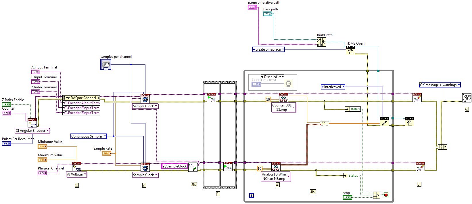

Ich habe mich nach deinem Tip auf die Suche nach einem bestehenden Labview Beispiel ( https://decibel.ni.com/content/docs/DOC-10785 ) gemacht, welches ich dann entsprechend anpassen kann. Meintest du das in etwa so?
Im diesem Beispiel wird ein Counter Input mit einem Analog Input synchronisiert (entsprechend meiner Aufgabe).
Die Daten werden im Beispiel allerdings nicht abgespeichert sondern lediglich in einem Waveform Graph ausgegeben.
Um die Daten in einer .tdms-Datei abzuspeichern, habe ich das Beispiel entsprechend abgeändert (s. angehängtes Bild und VI).
Zudem wird in dem Beispiel lediglich mit einer "rate" von 1kHz abgetastet. Bei meiner Anwendung wird eine Abtastung von 60kHz gefordert, da das Drucksignal hochdynamisch ist.
Wenn ich die Sample Rate einfach auf 60kHz hochsetzte, bekomme ich die Fehlermeldung:
Possible reason(s):
Attempted to read samples that are no longer available. The requested sample was previously available, but has since been overwritten.
Increasing the buffer size, reading the data more frequently, or specifying a fixed number of samples to read instead of reading all available samples might correct the problem.
Property: RelativeTo
Corresponding Value: Current Read Position
Property: Offset
Corresponding Value: 0
Task Name: _unnamedTask<AE>
Ich habe hierzu gelesen, dass dies einfach hierdurch zu lösen wäre, indem man die 'number of samples per channel' bei DAQmx Read hochsetzt (auf bspzw. 10-25% der Abtastrate).
Bei mir gibt es diesen Parameter allerdings nicht, da ich aus denDAQmx Read VI nur DBL's ausgebe.
Wenn ich die "samples per channel" bei den sample clocks hochsetzte, kommt der Fehler zwar nicht mehr, das Programm zeichnet allerdings nicht mehr bis zum Ende der Messung auf.
Ich denke es hat immer noch etwas mit der Buffergrösse oder der Schreibgeschwindigkeit in die .tmds Datei zu tun.
Hat jemand einen Rat?

Dein VI ist, wie du auch schon selbst mitbekommen hast, an einigen Punkten anders wie das verlinkte Beispiel. Genau diese Punkte sind auch das Problem. Deine Schleife kommt einfach nicht hinterher mit auslesen und daher genau diese Fehlermeldung. Lösung ist dien VI entsprechend dem Beispiel anpassen. Den Counter auch mehrere Samples auslesen bzw. die Samplingrate entsprechend anpassen. Bei dem analogen Task macht es nicht zwingend Sinn N Kanäle auszulesen wenn du nur einem im Task hast. Die auszulesenden Samples würde ich immer exakt vorgeben, insbesondere um die Speicherung einfacher zu machen.
Falls du nur einen Einzelwert aus dem Counter lesen willst musst du dann natürlich das Verhältnis der Samplingraten entsprechend anpassen. Z.B. 1 zu 100 für Counter zu Analog. Das bedeutet dann in jeder Iteration 1 Wert vom Counter auslesen und 100 vom Analogen.

Ich habe das Beispiel lediglich an meine Eingänge (CI und AI) angepasst und eine sehr einfach Speicherung der Daten in einer TDMS-Datei zugefügt, anstatt diese wie im Beispiel in einer Waveform wiederzugeben.
Bevor ich die Anpassungen, wie du sie empfohlen hast, umsetzte, habe ich noch eine allgemeine Frage zum Struktur des Programmes.
Wäre es vielleicht sinnvoller die AI- und CI-Signale einzeln in TDMS-Dateien zu speichern (bspw. mit DAQmx Configure Logging VI) und erst hinterher in eine Datei zu schreiben?
Meine erste Ueberlegung war es eben diese DAQmx Configure Logging VI zu nutzen (aufgrund der guten Performance), was aber wegen den unterschiedlichen Tasks (AI und CI) nicht möglich war. Dementsprechend habe ich mir das Beispiel zur Synchronisation von CI und AI herausgesucht und angepasst.
Welches allgemeine Vorgehen / Layout des Programms wäre deiner Meinung nach sinnvoll, um die Daten zu synchronisieren und hiernach in einer TDMS-Datei zu speichern, unter der Bedingung mit höheren Abtastraten zu arbeiten (60kHz)? Etwas in Anlehnung an meine VI oder eher eine andere Struktur?

Das DAQmx-TDMS-Logging zielt auf Erfassungsraten im MHz-Bereich ab. Geht dort eher darum SSD-Raid-Systeme auch mit 400MB/s an Messdaten befüllen zu können.
Eine getrennte Speicherung macht hier eigentlich keinen Sinn da der Programmieraufwand nur steigt und dir aber keine relevanten Vorteile bringt. Ich würde an deiner Stelle einfach 2 TDMS Write machen. Einen für die Counterdaten und einen für die analogen Daten. Es ist auch noch sinnvoll zumindest Kanalnamen und am besten auch noch Gruppennamen zu vergeben.
