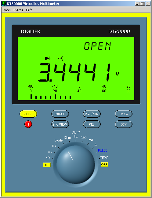

10.01.2012, 22:51
BHB-Radio Offline
Beiträge: 2
Registriert seit: Jan 2012
6.1, 7.1
1996
RE: Digitek DT80000
Hier noch ein Screendump:
