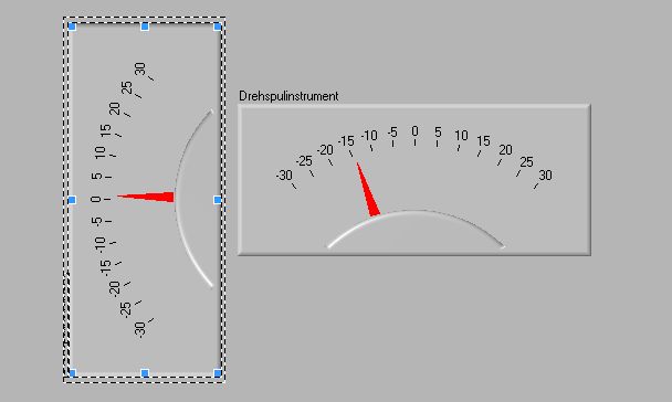

Ich würde gerne das Drehspulinstrument um 90° drehen, so dass es senkrecht steht. Habe bisher aber keinen Weg gefunden das Einzustellen.
Kann mir jemand einen Tipp geben? Beim Eigenschaftsknoten hab ichs nicht gesehen.

Meinst Du so?
Sonstige .vi  Gauge.vi (Größe: 9,09 KB / Downloads: 312)
Lv80_img
EDIT: Gut, das sind jetzt nicht exakt 90°, aber es ist kein Problem das zu ändern.

Nee, ich meinte eher so. Die Beschriftung sollte aber auch gedreht sein. Das jetzt ist nur ausgeschnitten und eingefügt, also nur ein Bild.
Es soll Roll und Pitch darstellen...

Hier noch ein Vorschlag:
Lv85_img
Sonstige .ctl  Control.ctl (Größe: 5,51 KB / Downloads: 302)
P.S.: Für gut 300 Euros entwickle ich nicht so eine nette Flugzeugcontrol-Bib. Rechnet das mal in Arbeitszeit um, das ist nicht viel...

Und hier noch etwas überarbeitet.
Sonstige .vi  Control.vi (Größe: 8,66 KB / Downloads: 297)
Lv85_img
PS: 300 € sind ja pro verkaufte Einheit und nicht für die gesamte Entwicklung.
