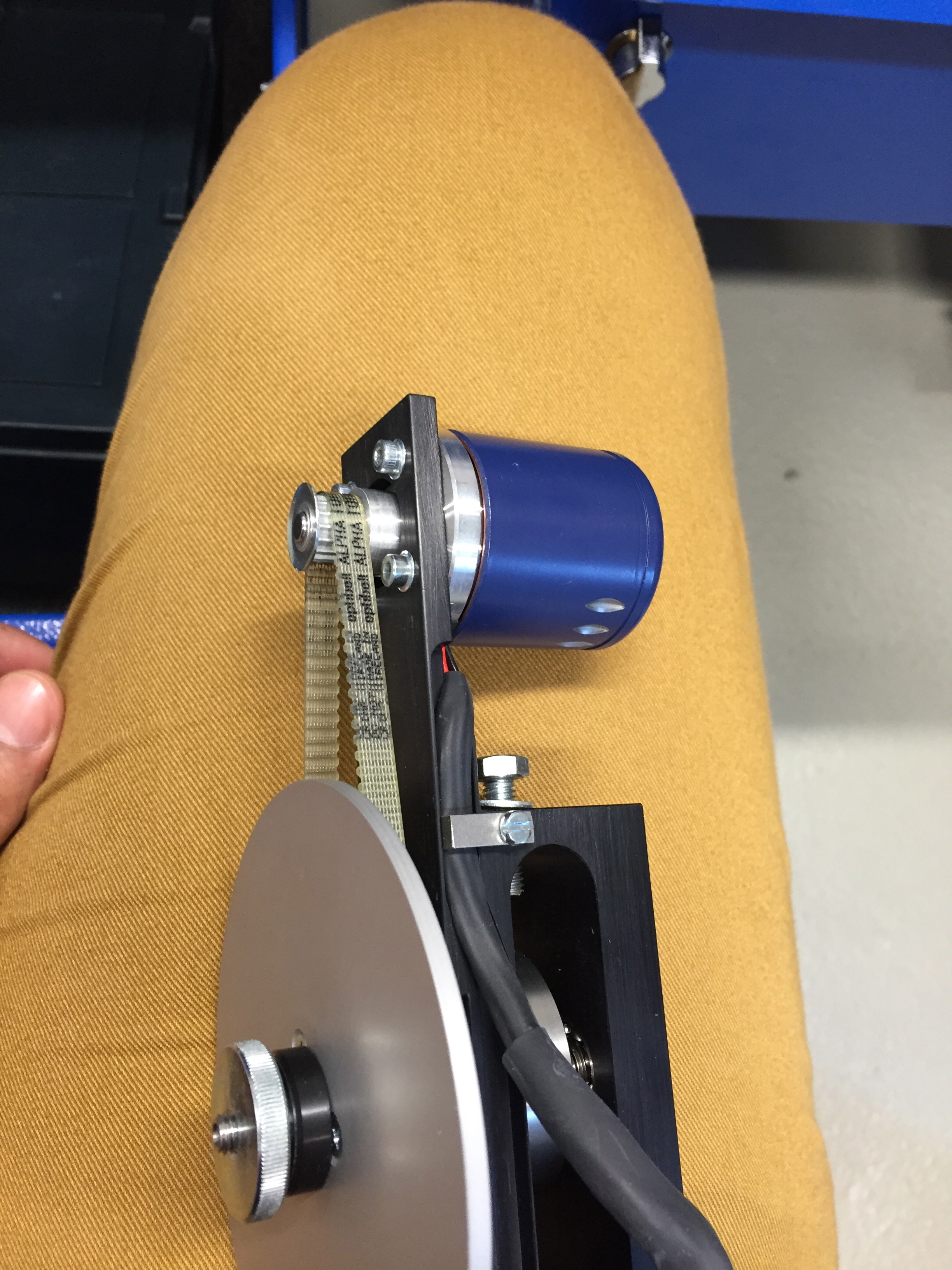

Ich füge mal ein Bild dazu, indem du den Erregermotor siehst. Ich möchte am besten direkt am Motor die Drehzahl abgreifen wenn der sich dreht. Am besten direkt mit einem Sensor, mit dem ich die Daten direkt in Labview einarbeiten kann ohne viele Rechenoperationen. Damit ich ständig auf Veränderungen der Drehzahl ansprechen kann auch in Labview. Ich habe gesehen, dass Gabellichtschranken, Drehwinkelgeber und deine Optionen als Hall Sensoren und Magneten auch eine Option sind. (Die Drehrichtung ist konstant und in eine Richtung gestrickt)
Frage 1 : Kannst du mir aus deiner Erfahrung eine Richtung zur Orientierung geben, welchen Sensor ich spezifisch Anschaffen und wie die Aufnahme der Drehzahl in der Praxis aussehen könnte ?

1. Ich würde einen Drehgeber (z.B. von der Firma Hengstler, die haben wir hier vorrätig) an die Motorwelle anbringen. Dann würde ich deren Pulse auswerten und darüber die Drehzahl errechnen. Deine USB6000 hat einen Counter, der dafür schnell genug ist. Diese Fragestellung kommt recht oft vor, du findest bestimmt auch Beispiele hier im Forum dazu…
2. Ich sehe keine Frage… Big Grin Aber anscheinend redest du von dem Faktor "2 pi" in der Formel "omega = 2 pi f". Erstens gibt es diesen Faktor schon fertig bei den mathematischen Konstanten und zweitens ist das keine komplizierte Rechnung!

ich habe das Prinzip von den Drehgebern verstanden. Mir ist aber nicht ganz klar wie die Anbringung erfolgen könnte an dem Erregermotor.
Zudem weiss ich nicht welcher Drehgeber für meine Anwendung geeignet wäre..., für einen Erregermotor angeregt mit 0-50Hz??? Blush
Gibt es vielleicht ein Bildchen wie du dir das vorstellstBadewanne_2_2 Es gibt inkrementale, absolute, magnetische. . . Du sagtest, dass ihr solche vorrätig habt, was meinst du damit Gerd?

ich hätte eine praktische Frage. Ich habe eine Welle mit dem Durchmesser=6mm (siehe Bild unten mit Pfeil markiert) und möchte die Umdrehung als Schwingung darstellen.
Nun spiele ich mit dem Gedanken mir einen Inkremental Drehgeber mit Hohlwelle D=6mm bei Conrad für 171€ anzuschaffen. Ich hatte bisher noch keinen Drehgeber in der Hand.
Frage 1: Schraubt man den Drehgeber auf die Welle auf und sobald der Motor die Welle dreht, dreht sich der Drehgeber mit?
Frage 2: Der Sensor bei Conrad passt soweit, vielleicht kannst du mal einen Blick auf das Datenblatt werfen, ob dieser für meine Welle 6mm passend ist? Falls ja, Preis-Leistungs-Verhältnis im Gegensatz zu deinen Drehgebern die Ihr auf der Arbeit verwendet?
