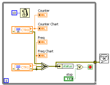

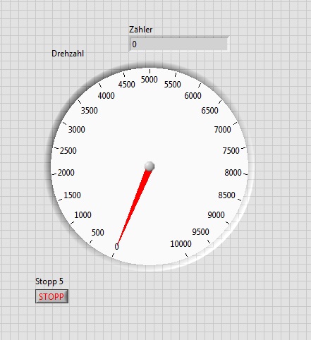

07.06.2013, 13:29 (Dieser Beitrag wurde zuletzt bearbeitet: 07.06.2013 13:32 von chrismuc.)
chrismuc Offline
Beiträge: 6
Registriert seit: Feb 2013
RE: Drehzahlmessung
Ich habe das VI so wie im Anhang nachgebaut.
Im besten Fall sollte mein Frontpanel wie unten im Anhang gezeigt aussehen
07.06.2013, 14:39
RE: Drehzahlmessung
In dem von dir verlinkten Beitrag sieht das BD aber so aus:
Die Namensbezeichnung deiner Controls ist verwirrend, Counts ist doch nicht dasselbe wie Drehzahl/Frequenz?!
08.06.2013, 10:06
Beiträge: 17.528
RE: Drehzahlmessung
Hallo Christian,
Zitat:Ich habe das VI so wie im Anhang nachgebaut. Im besten Fall sollte mein Frontpanel wie unten im Anhang gezeigt aussehen
Das ist ja schön und gut so - aber wo ist das Problem?
Du musst wirklich noch lernen, hier Fragen zu stellen. Nur weil du meinst, etwas "solle so aussehen", bedeutet das hier nicht, dass du eine fertige Lösung geliefert bekommst!
Also nochmal: WO IST DAS PROBLEM?
