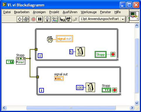

Mein Problem ist jetzt, ich hab eine while Schleife im Hauptprogramm und eine in einem SubVi laufen.. ich schaffs aber nicht, beide mit einem Stopp Button zu beenden.. Habs mit einer lokalen Variable vom Stopp Button als Übergabeparameter an das SubVi versucht, aber da bringt er mir einen Fehler..

ich denke Du meintest parallele Schleife und nicht SubVI.
Der Stopbutton hat das Schaltverhalten "Beim Drücken schalten" -- Buttons mit Latchverhalten gehn da nicht.
kpa

aber ich hab das schon so gemeint, ich hab meine 2te schleife in ein subVi gepackt.. weil alles zusammen sonst zu groß gewesen wäre .. jetzt muss ich eben die schleife aus dem subVi raus nehmen und und drum herum packen und die anderen komponenten drin lassen. Aber diese Lösung finde ich nicht so schön..
geht es denn nicht, dass ich die boolsche Variable als Referenzparameter an das SubVi gebe und dass Ereignis dort intern verarbeite?? Würde mich eh interressieren ob man in LabVIEW irgendwie Referenzparameter übergeben kann. Um z.B. Anzeigen direkt in den SubVIs zu beschreiben. Dann müsste ich nicht jeden Wert von dort zurückführen..
