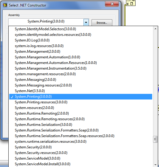

Hallo Marc,
vielleicht kommst Du mit einem .Net Constructor aus System.Printing (3.0.0.0) weiter.
Ralf

Danke für den Hinweis, genau die Parameter muss ich einstellen können!
Nun weiss ich leider nicht wie ich die neuen Einstellungen an den Mann bzw Drucker bringen soll, hab nicht soviel Erfahrung mit .NET... Wäre echt überglücklich, falls wir das ganze zum funktionieren bringen würdenSmile
Edit: Der Druckreport wird über das Report Generation Toolkit realisiert, manuelles aufrufen der Druck-Funktion ist daher nicht möglichSad
Gruss Marc
