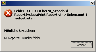

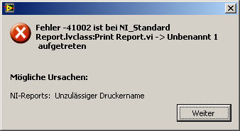

Also ich bekomme Fehlermeldungen, wenn die Drucker nicht vorhanden sind.
Im Windows-Druckermenü mal verschiedene Drucker als Standarddrucker eingestellt und...
... nicht verbundener Netzwerkdrucker ...
... "Offline" Desktopdrucker ...

Danke für den versuch, aber den Effekt hab ich eben nicht. bei mir bleibt das VI einfach stehen, bis der Drucker wieder verfügbar ist, keine Fehlermeldung, nichts.
