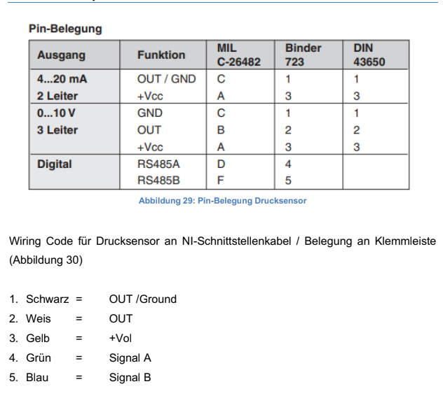

Moin,
für meine Masterarbeit muss ich diverse Sensoren mit LabVIEW verbinden, das mache ich über das NI-9949 und dann in den NI-9237.
Bisher hat alles gut geklappt bis ich den Drucksensor anschließen sollte, denn ich werde nicht ganz aus dem Datenblatt schlau. Wie sollte ich den Sensor mit dem NI-9949 verbinden?
Infos:
Drucksensor: OMEGA PAA35X-V-300
Den Sensor habe ich Per Binder 723 angeschlossen, also 5 Adern/Pole.
Im Anhang ist die Belegung aus dem Datenblatt zu sehen und darunter meine Interpretation. Kann das stimmen?
Meine Verkabelung:
Kabel 1 ist Erde, siehe Bild
3 ist Stromversorgung also EX+
2 ist Stromversorgung also EX -
4 Ist Signal A also AI+
5 ist Signal B also AI-
Vielen Dank schonmal für die Hilfe.

Hallo Leon,
Zitat:Im Anhang ist die Belegung aus dem Datenblatt zu sehen und darunter meine Interpretation. Kann das stimmen?
Meine Verkabelung:
Eher nicht...
Dein Sensor benötigt nur 3 Adern für die Druckmessung: Vol, GND und OUT. Vol und GND sind die Spannungsversorgung, OUT das Ausgangssignal bezogen auf GND.
(Wenn dein Senso ein Stromsignal ausgibt, benötigt er sogar nur 2 Adern...)
Signal A/B beziehen sich auf die serielle Schnittstelle, das bringt dir überhaupt nichts bei AI+-!
Frage: ist die NI9237 überhaupt die richtige DAQ-Karte für deinen Sensor? (Alternativ: hast du den richtigen Sensor für deine DAQ-Karte gewählt?)

Ah okay sowas habe ich schon vermutet war mir aber nicht sicher.
Mein Drucksensor ist vom Typ "Hochgenaue piezoresistive Drucktransmitter" also eine Wheatstone-Brücke. Dafür Müsste der NI-9237 gemacht sein.
Jetzt halt meine Frage wie ich den nun damit verbinde.
Im Anhang ist dein Bild von der Verkablelung bzw. pin Belegung der Messbrücke.

Hallo Leon,
Zitat:Mein Drucksensor ist vom Typ "Hochgenaue piezoresistive Drucktransmitter" also eine Wheatstone-Brücke. Dafür Müsste der NI-9237 gemacht sein.
Nein! Wie kommst du darauf?
Dein Sensor ist zwar "hochgenau", aber auch "digital kompensiert": der hat eine gute Elektronik eingebaut!
Und die verträgt sich nicht mit der NI9237: diese Modul erwartet "dumme" Sensoren ohne Elektronik…

Hmm okay, ich habe mir das so aus den Datenblättern rausgelesen.
Wie finde sonst heraus welches NI-Modul ich für den Drucksensor benötige?

Hallo Leon,
dein Sensor gibt ein Standard +10V-Signal aus: du kannst jedes Modul mit passendem Messbereich nehmen. Natürlich sollte es mit deinen weiteren Anforderungen kompatibel sein...

Moin Gerd,
ich habe gerade beim NI-support angerufen und mich mal beraten lassen.
Diese meinten das NI 9201 oder NI 9215 als passendes Modul und werden mir dafür mal ein Angebot machen.
Würde das mit einem von diesen Modulen sinn ergeben?

Hallo Leon,
NI9201: ±10V Messbereich, aber nur 12bit Auflösung: da kannst du auch einen Standard-Drucksensor "von der Stange" nehmen und keinen "hochgenauen", wenn du dann beim DAQ-Modul sparst…
NI9202, 9205,9206,9215,9220: ±10V Messbereich mit 16bit Auflösung
NI9207, NI9209: ±10V Messbereich mit 24bit Auflösung
NI9218: ±10V Messbereich mit 24bit Auflösung, aber anderes ADC-System…
und noch viele weitere mehr.
Warum klickst du dich nicht einfach mal selbst durch den Configurator bei http://www.NI.com?
Wie oben schon geschrieben: du musst deine weiteren Requirements im Blick haben! Auflösung, Samplerate, Kanalanzahl, MUX?, SAR?, Isolierung?, usw. usf. …
Wenn du dem Sales-Support wichtige Angaben verschweigst, bekommst du auch "suboptimale" DAQ-Module angeboten!
