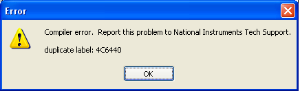

ich arbeite mit der 2009er Version und bekomme seit ich ein neues Subvi eingefügt habe nach einiger Zeit beim Speichern einen "Duplicate Label" Error der Labview komplett zum Absturz bring. Bevor ich jetzt lang und breit mein Programm vorstelle vielleicht die Frage ob das ein bekannter Fehler ist. Ich kann online nichts zu diesem Fehler finden und habe auch keine Ahnung was die Fehlermeldung mir sagen will, daher wäre irgendein Anhaltspunkt weshalb dieser Fehler auftritt sehr hilfreich.
EDIT:
Ich habe das Kompilieren der einzelnen SubVi erfolglos getestet. Grundsätzlich habe ich das Problem, dass ich das Porgramm speichern kann solange es nicht lauffähig ist. Solang also irgendwelche Anschlüsse fehlen oder der "Hauptdatenfluss" eine Unterbrechung hat. Sobald ich alles fertig stelle und speichere kommt das hier:
Die Nummer ändert sich je nach dem an welcher Stelle das Programm fertiggestellt wurde...
Vielen Dank,
Lito

Könnte es nicht einfach so sein, daß das neue eingefügte Sub-VI denselben Filenamen hat wie ein bereits im Haupt-VI befindliches Sub-VI, aber ein ganz anderes ist, oder einen anderen Pfad als das bisherige hat?

Bei "magischen" Fehlern hilft manchmal alle VIs neu zu kompilieren. Dazu Strg+Shift halten und den Runknopf drücken (per Maus) und danach alles speichern (Strg+Shift+S).

Danke für die Antworten, hat aber leider nicht geholfen. Hab daher oben etwas ergänzt.
