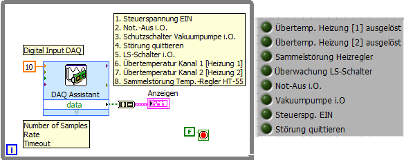

Hallo LV-Forum,
ich habe mal wieder ein kleines Problem mit LabVIEW, genauer gesagt mit dem DAQ Assistent.
Und zwar lese ich über einen DAQ den digitalen Input aus. Insgesamt 8 Channels. Die gewonnenen Informationen möchte ich mir per LED anzeigen lassen.
Es dreht sich dabei um banale Sachen wie:
- Ist die Steuerung eingeschaltet: JA = LED leuchtet
- Ist der NOT-AUS i.O.: JA = LED leuchtet
usw.

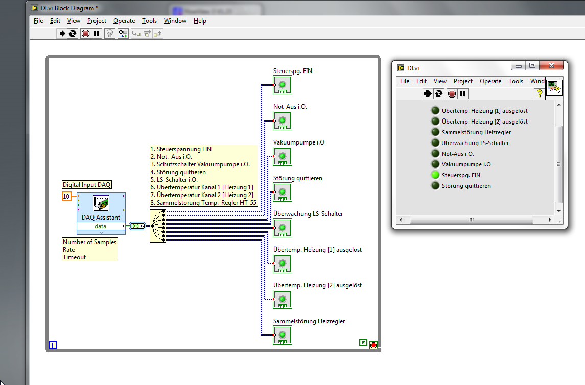

Dazu habe ich euch einmal das VI und einen Screenshot angehängt.
Mein Problem, welches besteht ist nun folgendes:
Für alle 8 Channels erwarte ich ein True/False damit die LED leuchtet oder halt nicht.
Wenn ich die Probe nutze, habe ich auch für alle Channels ein TRUE anliegen, jedoch leuchtet nur die LED für den ersten Channel auf.
Hat jemand eine Idee, warum ich für die anderen Channels keine Information bekomme?
Danke für die Rückmeldung! GRüße
Jann

Da krieg ich die Krise. Wieso muss man ein Array of Boolen erst in DDT umwandeln, um es auf einzelne Werte aufzuteilen. Wall Vor allem, wenn man die Wandlung auch noch FALSCH macht. Dein Eingang ist noch nicht ein "Single Channel".
Alles könnte so einfach sein bei Verwendung von "Index Array".
11.0 .vi  DI.vi (Größe: 44,92 KB / Downloads: 379)
31.03.2016, 13:55 (Dieser Beitrag wurde zuletzt bearbeitet: 31.03.2016 16:42 von Lucki.)
RE: Dynamic Data vom DAQ zu Boolean
Da der Preis für Kupferdraht ständig steigt, sollte man im BD Drähte sparsam verwenden Big Grin
Z.B. so:
