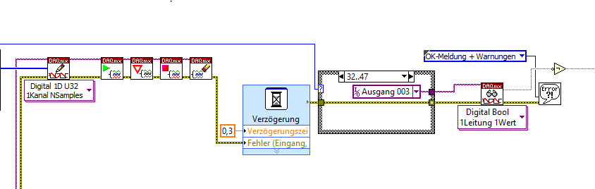

ich benutze für meine Software das Chassis cDAQ-9171. Ich habe aus meinem VI eine EXE Anwendung erstellt und diese auf meinem Laptop gespielt. Das hat ohne probleme funktioniert. Ich habe die selbe Exe Anwendung auf einem anderen Rechner gespielt leider hat das nicht geklappt. Ich habe auf dem zweiten Rechner alle Treiber installiert. Ich konnte zwar die Ein/Ausgänge bei den meisten Schleifen steuren aber bei einer Shleife kam die Fehlermeldung "der an das Bedienelement Task(Eingang) übergebene Wert ist ungültig"
Wie kann es sein, dass die EXE Anwendung auf einem Rechner einwandfrei funkttioniert und auf einem anderen nicht, obwohl die selben Treiber auf beiden Rechnern installiert wurden?
Im Anhang ein Bild von dem Unterprogramm bei dem die Exe Anwendung auf dem zweiten Rechner ein Fehlermeldung gibt.

Zitat:Wie kann es sein, dass die EXE Anwendung auf einem Rechner einwandfrei funkttioniert und auf einem anderen nicht, obwohl die selben Treiber auf beiden Rechnern installiert wurden?
Du verwendest anscheinend in MAX definierte DAQmx-Tasks ("Ausgang_003"): die sind eben nur dem Rechner bekannt, auf dem sie definiert wurden…
(Deshalb bevorzuge ich es, DAQmx-Tasks immer in der Software selbst zu definieren.)

das Bild hilft leider nicht weiter, denn bleibt so ziemlich alles komplett unklar.
Finde doch einfach heraus, welches VI dir den Fehler liefert und was diesem VI als Task übergeben wird. Ist es ein Task, der im MAX angelegt wurde und auf dem Zielsystem gar nicht existiert? Wird einfach nichts übergeben, usw.

Quick&dirty: Rechtsklick auf den DAQmx-Task -> Create DAQmx Code (oder so ähnlich). Auf jeden Fall gibt es im Kontext-Menü eine Option, DAQmx Code zu erzeugen.
