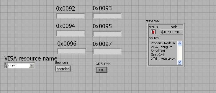

ich habe ein Problem mit der Erzeugung einer EXE-Datei.
Ich habe ein Programm geschrieben, dass
Daten aus einem Gerät liest über die serielle-Schnittstelle, das klappt auch soweit. Wenn ich dass Programm starte liest es die Daten von der Schnittstelle und zeigt sie an, wenn ich nun eine EXE estelle läuft das Programm auch, jedoch wenn ich es auf einem anderen Rechner starte,
an dem das Gerät auch an COM 1 angeschlossen ist, dann gibt es eine Fehlermeldung zurück.
Wo liegt mein Fehler??!

Anbei mein VI
Sonstige .vi  Trim_register.vi (Größe: 126,9 KB / Downloads: 373)

Servus hast du beim Installer (beim bauen der EXE) angegeben dass du VISTA usw. mit in der Runtime haben möchtest?
Denke dass dies eine Problem sein könnte.

wie kann ich denn dem Installer sagen, dass er VISTA mit aufnehmen soll?
Habe SERIAL mit angegeben, ist das damit gemeint???
Habe auch nachträglich die RUNTIME mit installiert auf dem Zielrechner,
mit dem gleichen Ergebnis,
bin echt am verzweifeln.
Benno

Im Application-Builder muss du unter der Registrierkarte "Installer-Einstellungen" erst einmal ankreutzen, das er einen Installer erzeugen soll. Dann klickst du noch auf "Erweitert" und kreuzt in dem neuen Fenster die letzten drei Check-Häckchen an!
LabVIEW wird dir nun ein Setup erstellen, das du auf dem Zielrechner laufen lässt! Jetzt werden auf dem Zielrechner nicht nur die Runtime-Engine sondern auch die Geräte-Treiber für die serielle Schnittstelle installiert!

danke,
hat super geklappt.
Es läuft jetzt alles.
