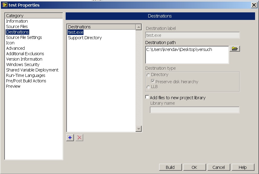

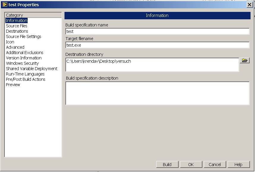

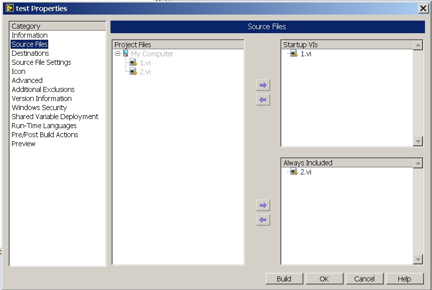

Sorry mein Fehler.
Ich habe jetzt die 2 VIs angefügt, wo VI1 das Main und VI2 das SubVI sein sollen.
Fotos habe ich noch, wie ich die EXE mache.
Bitte um Korrektur falls falsch Smile
10.0 .vi  1.vi (Größe: 4,38 KB / Downloads: 260)
10.0 .vi  2.vi (Größe: 28,04 KB / Downloads: 254)
11.10.2011, 10:22
RE: EXE erstellen mit vielen SubVIs
1.vi ist komplett leer (Wo soll da der Aufruf für 2.vi sein?) und in 2.vi liegt ein einzelnes Express-VI. Blink
11.10.2011, 10:50
KD Offline
LV-Anwender
Beiträge: 46
Registriert seit: Aug 2011
11.0.1
Sorry, bin auch drauf gekommen, dass das nicht funktionieren kann.
Aber danke für den Hinweis Wink
