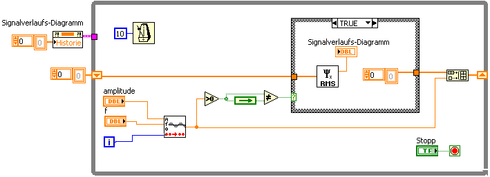

Habe mir das VI 'Array Subset' zur Erstellung der Teilarrays angesehen. Mein Problem dabei ist wie ich den Index und die Laenge ermittle, um eine Halbwelle zu erhalten.
29.09.2006, 08:14
Effektivwert
' schrieb:Habe mir das VI 'Array Subset' zur Erstellung der Teilarrays angesehen. Mein Problem dabei ist wie ich den Index und die Laenge ermittle, um eine Halbwelle zu erhalten.
Es geht nicht um Index und Länge, sondern um die Nulldurchgänge. Die Werte werden solange gesammelt, bis sich das Vorzeichen ändert. dann wird von den gesammelten Werten der Mittelwert gebildet und mit dem Sammeln der Werte neu begonnen.
Vor dem Beispiel hier möchte ich Dich warnen. Es setzt eine saubere, nicht verrauschte Kurvenform voraus. In der Praxis ist das nicht gegeben. Da muß man mit der Nulldurchgangs-Erkennung einen signifikant höheren Programmierauwand betreiben - den ich Dir hier aber nicht aufbereiten kann.
Sonstige .vi  RMS1.vi (Größe: 48,39 KB / Downloads: 270)

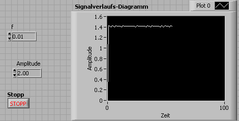

' schrieb:ch habe dieses Programm auch mal getestet, aber ich bekomme da immer nur sehr viele und auch geringe Werte, z.B. 1E-11 und die werden auch nicht größer.
Also mit den Werten, die ich benutzt habe, geht es:
Das Progrämmchen ist allerdings mehr als einfach. Als Zeit wird hier einfach der Schleifenzähler benutzt, dh. es ist immer dt=1sec. Da man aber pro Halbwelle für eine einigermaßen genaue Messung wenigstens 10 Punkte haben sollte, sollte der Eingabewert für die Frequenz kleiner als 0.05Hz sein - also nicht gerade praxisnah. Ich nehme an, daß Du einfach zu hohe Frequenzwerte eingegeben hast.
29.09.2006, 13:43
Effektivwert
OK. Unter diesen Umständen klappt es bei mir auch. Big Grin Danke für den Hinweis.
