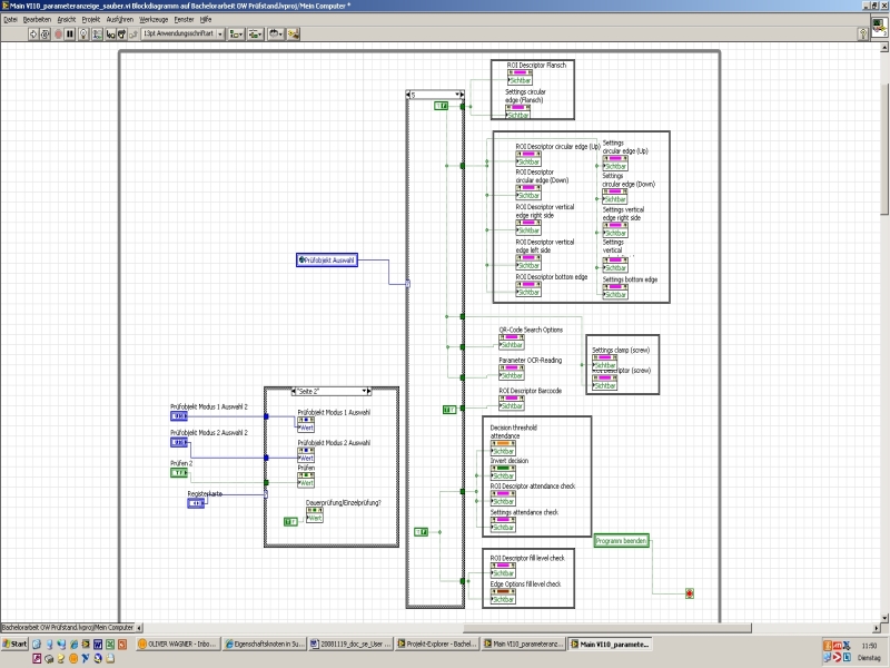

Kann man eigentlich Eigenschaftsknoten in SubVIs packen?
Mein Projekt besteht aus 2 Registerkarten das eine für die Bedienung und das andere für die Parametrierung verschiedener Vision Tests. Um die Übersichtlichkeit zu wahren lasse ich je nach Auswahl des Prüfobjekts bestimmte Parameterbedienelemente verschwinden oder erscheinen.
In meinem BD habe ich dazu verschiedene Cases definiert die je nach Auswahl TRUE oder FALSE Konstanten an die Eigenschaftsknoten(Visble) schicken.
Jetzt is das ganze allerdings ziemlich gross geraten ,was nicht sehr schön ausschaut in meinem Main VI ,daher meine Frage.
Gibt es eine Möglichkeit die Eigenschaftsknoten in SubVIs zu packen???
Habs mal probiert aber leider werden da gleichzeitg die ganzen Bedienelemente im neuen VI erzeugt was ich vermeiden will.

' schrieb:Gibt es eine Möglichkeit die Eigenschaftsknoten in SubVIs zu packen???
Ja, übergibst du die Referenz des Control, als Eingang zum Sub.vi

Eigenschaftsknoten in SubVIs?
Zum einfachen Testen kannst du in deinem HauptVI alles markieren was du in dein SubVI packen magst. Anschließend gehst du auf das Menü "Bearbeiten -> SubVI erstellen". LV legt dir dann alle nötigen Referenzen und so weiter an. Dann kannst du dir das Konzept abgucken und siehst, wie es funktioniert.
ui das ging ja schnell diesmal =)
Danke für die schnelle antwort aber das ist nicht ganz das was ich brauch.
Mir gehts rein um die Übersichtlickeit.
Wenn ich alle Eigenschaftsknoten in ein SubVI pack hab ich ja wieder genausoviele Referenzeingänge für das SubVI.
Am liebsten wärs mir wenn ich alles in einen Block packen könnte mit drei vier Selektor eingängen für meine Cases.
Ich häng mal nen Screenshot an vielleicht versteht mans dann besser

52379
Du könntest noch alle Daten die du in irgendwelche Eingabeelemente schreiben willst Clustern, das Cluster zusammen mit einer Referenz auf dein MainVI an ein SubVI übergeben. Im SubVI kannst du dann über eigenschaftsknoten die Werte im MainVI setzen.
Du könntest Deine Referenzen in ein Array schreiben und dann eine FGV verwenden.
Hallo
danke erstmal für die Antworten auch wenn sie nicht ganz durchblick.
Des mit dem Clustern is ne gute Idee. Wenn ichs richtig verstanden hab soll ich alle eigenschaftsknoten in nem cluster zusammen fassen und würde so bei der Erzeugung eines SubVIs nur einen Referenzanschluss haben oder?
Eine FGV ist eine "Funktionale Globale Variable". Dort kannst Du je nachdem, welchen "Enum-Wert" Du angeschlossen hast verschiedene Aktionen ausführen (Initialize, Bool1, Bool2,...). Das Interessante dabei ist, ist dass das Schieberegister dort nicht initialisiert ist, so dass es quasi als Speicher verwendet wird. Die Referenzen werden beispielsweise nur im "Initialize"-Case ins Schieberegister geschrieben. Bei Bool1, Bool2,... werden sie dann nur noch aus dem Schieberegister geholt. Genauso verhält es sich mit dem Zustand der Schalter (Visible?).
