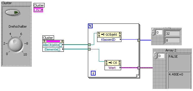

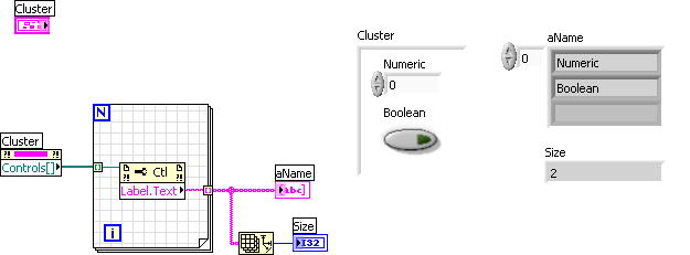

Hier die Lösung, mit den Elemententypen etwas schwieriger, aber auch machbar.

Namen hat Eugen schon behandelt.
Anzahl und Art feststellen: Zu jeder Elementeart gehört eine Klassenbezeichner - Konstante, und die kann man für alle Elemente abrufen:
