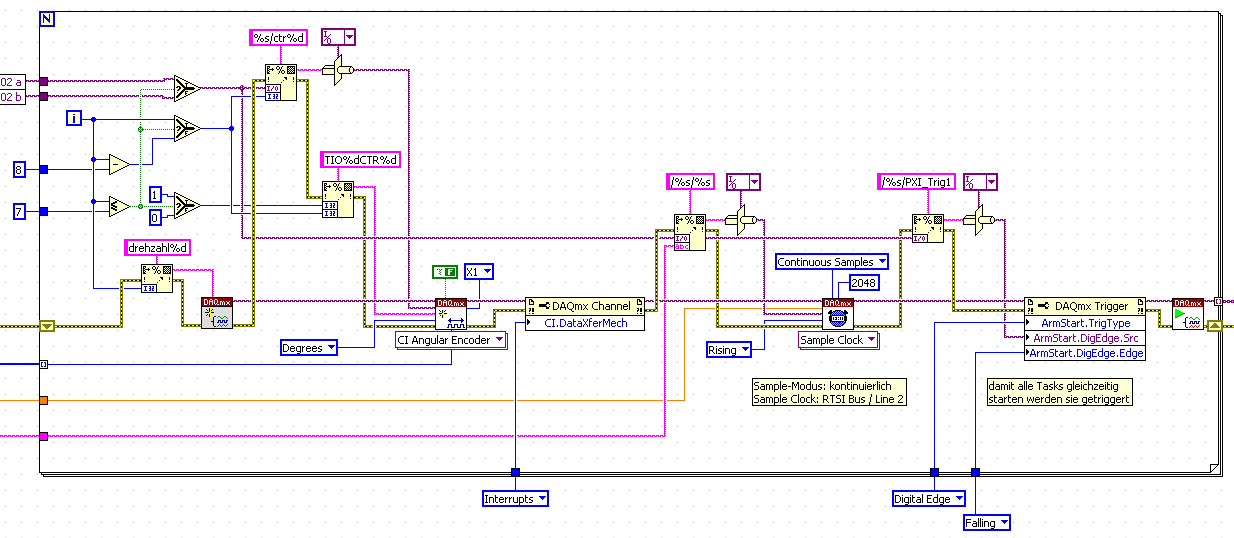

Ich hab mal ein paar Screenshots von meiner (aktuell) 10-fach Drehzahl-Erfassung mit 2 PXI-6602 gemacht:

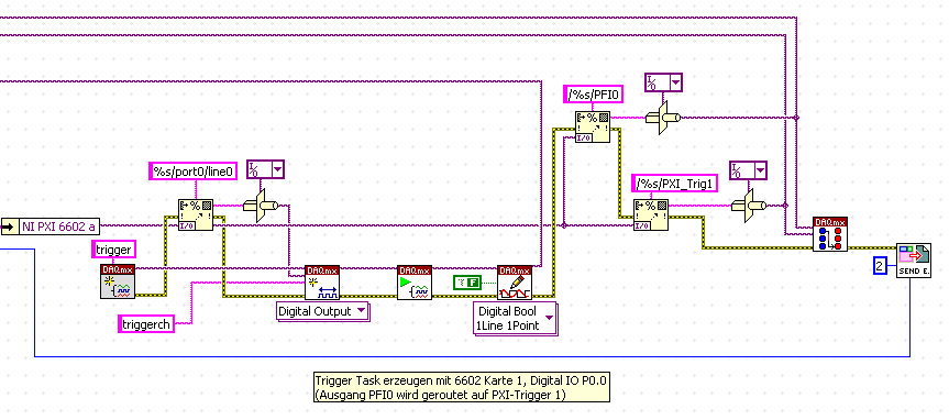

2. Trigger Task erzeugen
ich verwende hierfür einfach den DIO0 der 6602 ...
3. Tasks für die Winkelpositions-Messung erzeugen
wichtig ist dabei, dass man nicht das Standard DAQmx Trigger-Einstellungen VI verwendet, sondern dass man wie im Bild die Property Node verwendet, das Standard VI funktioniert hier nicht. Ich muss hier als Datenübertragungs-Mechanismus IRQs setzen, weil ich keine 10 DMA Kanäle im Rechner habeWink
4. Digitalen Trigger senden
ich denke dass man hier auch einen x-beliebigen anderen (externen) Digitalen Puls verwenden kann, wichtig ist nur, dass er rechtzeitig kommt. Wenn man ein bisschen basteln möchte, und einer der Encoder ein Z-Signal hat könnte man auch das elektrisch auf einen DI legen, entsprechend routen und den verwenden. Der Trigger wird wie gesagt nur benötigt, damit die Tasks gleichzeitg loslaufen. Da sie ein und denselben Messtakt verwenden ist somit sichergestellt, dass sie absolut synchron laufen ...
5. Samples Lesen und Drehzahl ermitteln
wobei ich den Verdacht hab, dass ich mich hier noch irgendwo verrechnet hab ...
