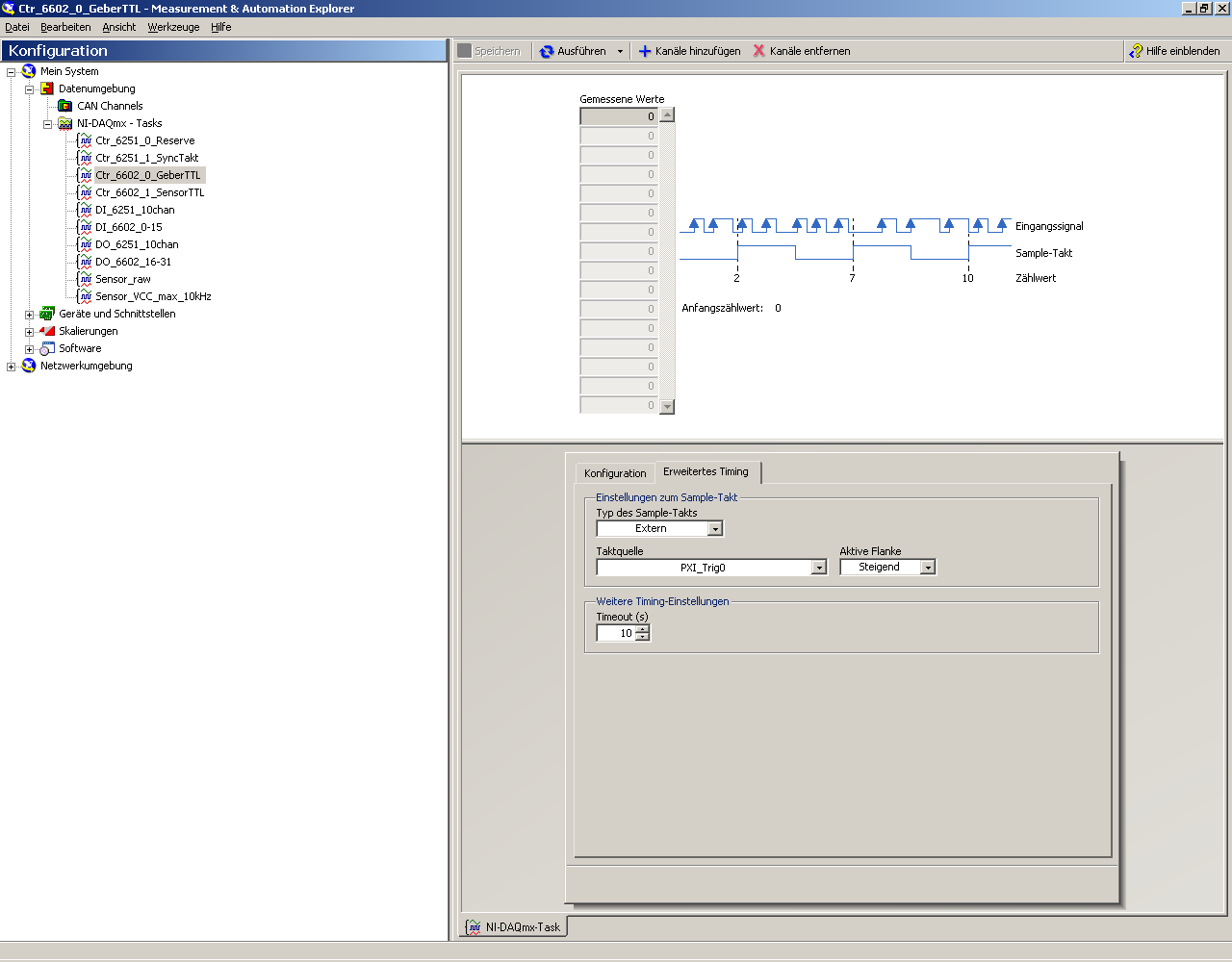

Mit dem Ctr1/6602 sollten die Sensorflanken gezählt werden, mit dem Ctr0/6251 sollte das (gleiche) Sensorsignal frequenzmäßig erfasst werden, um die Drehzahl zu ermitteln. Den Ctr0/6602 hab ich für das Gebersignal gemünzt, ich hab mir gedacht wenn die auf einer Karte liegen, sind sie leichter miteinander zu synchronisieren.
Tja, jetzt schlägst du vor das über einen dritten Counter zu machen. Kann ich dazu den Reserve-Ctr1/6251 verwenden und das Signal auf die anderen beiden Ctr routen? Geht das über RTSI? Wenn ja, was muss ich dafür genau machen, d.h. welche HW-mäßige Verbindung muss ich verklemmen?
Alternativ: Wenn ich die Flankenzählung im MAX auf "kontinuierlich" einstelle, kann ich als Typ des Sample-Taktes "Extern" (und nix anderes) einstellen, und dann als Taktquelle ein Signal auswählen. Wenn ich da jetzt beispielsweise PXI_Trig0 auswähle, muss ich dann den "Taktcounter" darauf routen? Wie geht das? Würde das so gehen (siehe Screenshot)? Und wie starte ich dann den Taktgeber-Counter?
' schrieb:den Messtakt kannst du relativ klein wählen, z.B. 10 Hz oder, wichtig ist, dass die Zählerstände der beiden Counter 1 u. 2 jeweils immer exakt zum gleichen Zeitpunkt ausgelesen werden, und das schafft man nur in dem man sich den entsprechenden Messtakt selbst generiert.

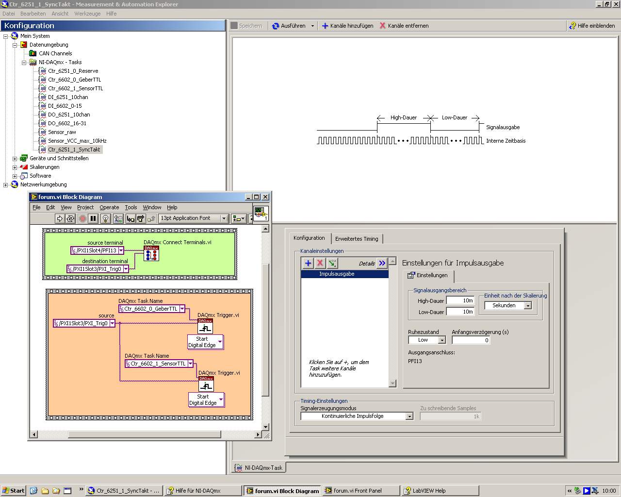

ich glaube, beim letzten Beitrag hab ich was missverstanden, deswegen hier ne Änderung, die hoffentlich dem entspricht, was du gemeint hast.
Also, ich erzeuge einen Takt mit Ctr 6251/1, den route ich auf PXI_Trig0 (siehe im linken Screenshot oben links).
Diesen PXI_Trig0 nutze ich als Zeitbasis für die beiden Flankenzählungen (siehe die beiden folgenden Shots):
Die Messung starte ich, indem ich beide Zählungen mit dem PXI_Trig1 triggere, diesen Triggereingang hole ich mir z.B. dadurch, dass ich einen DO auf PXI_Trig1 route (siehe im obersten Screenshot oben rechts)! Das wäre dann ein "interner Start"...man könnte das auch über ein externes Signal auf einem DI machen?!
Könnte ich mir den letzten Schritt, d.h. das Routing eines DO auf PXI_Trig1 sparen, indem ich direkt den DO als Trigger für die Flankenzählungen konfiguriere (siehe zweite Konstante beim Routing (nicht angeschlossen))?

Ja, du kannst auch den Reserve Counter verwenden um den Messtakt zu erzeugen. Es ist aber einfacher wenn du alle Tasks auf einer Karte verwendest, dann brauchst du kein RTSI Kabel. Wenn du ein PXI Chassis verwendest, dann ist es natürlich schon vorhanden und du musst dir darüber keine Gedanken mehr machen. Du könntest sogar - die entsprechende Messkarte (die muss das halt können) - einen cont. digital Pulse Train verwenden, ich würde das aber nur als Notlösung ins Auge fassen, weil ich im Moment keine Ahnung habe, wie genau das Timing dabei ist.
Ich weiß nicht genau, ob man einen DI auf die Backplane durchrouten kann. Das müsstest du einfach mal ausprobieren. Generell kann man aber mit der 6602 beim Routing ganz wilde Sachen machen:)Die Schwierigkeit ist, dass der Anschluss immer auf der 6602 sein muss. Woher soll die Karte sonst wissen, was der Trigger ist, sie kann ja nur ihre eigenen elektrischen EAs verwenden ...

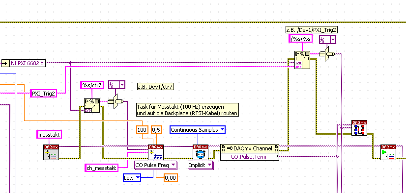

Ich hab mal ein paar Screenshots von meiner (aktuell) 10-fach Drehzahl-Erfassung mit 2 PXI-6602 gemacht:
1. Messtakt erzeugen
2. Trigger Task erzeugen
ich verwende hierfür einfach den DIO0 der 6602 ...
3. Tasks für die Winkelpositions-Messung erzeugen
wichtig ist dabei, dass man nicht das Standard DAQmx Trigger-Einstellungen VI verwendet, sondern dass man wie im Bild die Property Node verwendet, das Standard VI funktioniert hier nicht. Ich muss hier als Datenübertragungs-Mechanismus IRQs setzen, weil ich keine 10 DMA Kanäle im Rechner habeWink

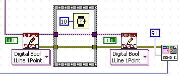

4. Digitalen Trigger senden
ich denke dass man hier auch einen x-beliebigen anderen (externen) Digitalen Puls verwenden kann, wichtig ist nur, dass er rechtzeitig kommt. Wenn man ein bisschen basteln möchte, und einer der Encoder ein Z-Signal hat könnte man auch das elektrisch auf einen DI legen, entsprechend routen und den verwenden. Der Trigger wird wie gesagt nur benötigt, damit die Tasks gleichzeitg loslaufen. Da sie ein und denselben Messtakt verwenden ist somit sichergestellt, dass sie absolut synchron laufen ...

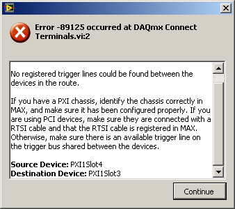

Zitat:Wenn ich allerdings den "Taktgeber-Counter" auf der 6251 habe, kann ich mit meinem Chassis PXI-1033 offenbar die Triggerleitungen nicht Kartenübergreifend routen. Ich kann sie zwar auswählen, kriege aber immer ne Fehlermeldung (siehe Screenshot). [attachment=37253:error.PNG]
Ouuuhhhhhhhhhhh...bin ich doof! Das hab ich jetzt hingekriegt...ich hab immer von Ctr0/Slot3 nach PXI_Trig0/Slot4 routen wollen...das ist aber Quatsch...man muss natürlich von Ctr0/Slot3 nach PXI_Trig0/Slot3 routen, und damit steht dieses Signal über den TriggerLine-Bus natürlich auch den anderen Slots zur Verfügung...tststs...sowas...
Beim Rest meines letzten Beitrags bin ich aber noch nicht weiter gekommen...
Achim
10.12.2007, 09:36
cb Offline
Beiträge: 1.734
2018SP1
40xxx
Ein Counter in Abhängigkeit vom anderen
die Fehlermeldung sagt eigentlich schon alles:
mach den MAX auf und sag dem DAQ dass es sich bei deinem "unidentified PXI Chassis" um ein 1033 handelt. Dann kann DAQmx auch was mit dem Alias PXI_TRIGG0 was anfangenSmile.
