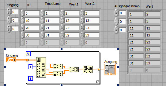

ich habe in meinem VI einen 3D-Array Eingang. In jeder Ebene wird ein 2D-Array abgespeichert bestehend aus folgenden Spalten: ID, Timestamp, Wert1, Wert2.
Nun würde ich wieder gerne ein 3D-Array am Ausgang erhalten, jedoch sollte jede 2D- Ebene aus folgenden Spalten bestehen:
Timestamp, Wert.
Da ich ja pro Timestamp 2 Werte erhalte, sollte das Ausgangsarray folglich doppelt so groß werden.
Kann mir da einer helfen?
LV8.5

Ich habe noch eine allgemeine Frage zu dem IF-Case:
Was bedeutet eigentlich: "Standart verwenden, wenn nicht verbunden"? Welcher Wert wird denn da weitergegeben?

Nehme an, du willst es so:
    Lv85_img
Sonstige .vi  3D_Array.vi (Größe: 12,88 KB / Downloads: 261)
