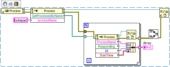

Hallo nochmals,
Nach dem Tipp von Markus ich kann eine exe-Datei ausführen. Das Problem jetzt ist, dass wenn der Prozess schon läuft, schmeisst
XAMPP einen Fehler Meldung, allerdings das stört dem Ablauf nicht. Kann man mit Hilfe von LabVIEW erfahren ob das Program schon läuft,
in meinem Fall 'XAMPP-control.exe' ?
Oleg
03.05.2010, 11:28
SeBa Offline
Beiträge: 2.025
09SP1 & 10 FDS
65xxx
Ein Program aus LabVIEW starten
Irgendwo hab ichs schonmal gepostet...
snip09
Bleibt das Array leer, existiert der Prozess (noch) nicht.
Gruß SeBa
Sonstige .vi  GetProcessByName.vi (Größe: 12,43 KB / Downloads: 271)
Rette einen Baum!
