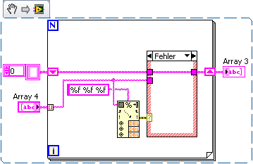

Hallo MJ,
das ist doch recht ähnlich zu deinem Thema mit der Suche nach "leeren" Strings...
Hier ist der Test einfach, ob ScanFromString mit "%f %f %f" einen Fehler meldet (statt des Tests auf leeren String)!

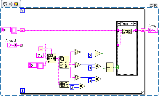

24.09.2010, 14:32 (Dieser Beitrag wurde zuletzt bearbeitet: 24.09.2010 14:33 von Y-P.)
Ein allgemeines Muster in einem Array suchen
So?
Sonstige .vi  Arrayfilter.vi (Größe: 8,08 KB / Downloads: 315)
Lv86_img

24.09.2010, 14:54 (Dieser Beitrag wurde zuletzt bearbeitet: 24.09.2010 14:55 von GerdW.)
Beiträge: 17.534
Hallo MJ,
dann hast du den ErrorCluster-Ausgang des ScanFromString nicht ausgewertet - und genau das solltest du laut meinem Vorschlag ja machen...
P.S.:
Dieses Problem mit auftauchenden Fehlermeldungen hast du immer dann, wenn du den ErrorCluster nicht verdrahtest (und dieses Verhalten nicht explizit in den Options auschaltest - was du nicht tun solltest).

24.09.2010, 15:08 (Dieser Beitrag wurde zuletzt bearbeitet: 24.09.2010 18:38 von jg.)
micheljoel2002 Offline
Beiträge: 66
Registriert seit: Sep 2010
@ Markus:
Dein Programm ist zwar gut aber nicht allgemein. Es hat sich nur an meinem Beispiel beschränkt. Beweis: ich habe zwei andere Input mit deinem probiert auszuwerten aber kriege als Input gar nichts.
ich habe zwei solchen Inputs hochgeladen du kannst mal selbst probieren. Es wäre wunderbarer wenn es allgemein wäre.
MJ
Lv86_img
Sonstige .vi  Unbenannt_3.vi (Größe: 4,82 KB / Downloads: 248)
24.09.2010, 16:02 (Dieser Beitrag wurde zuletzt bearbeitet: 24.09.2010 16:02 von GerdW.)
Beiträge: 17.534
Hallo MJ,
etwa so:
