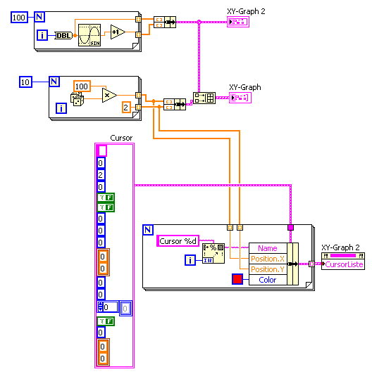

Ich habe einen Array mit X-Koordinaten erstellt (z.B. 100 Elementen) und muss die als X-Cursors in meinem Graphik darstellen.
Das Problem ist, dass meine Cursor-Liste besteht nur aus den Cursors, die ich vorher manuell in Graph Eigenschaften erstellt habe.
Könnte jemand mir sagen, wie ich das automatisch machen kann? Per Hand alle Cursors zu addieren wäre ja blöd. ^_^

Du kannst die Cursor als weitere Kurve einblenden, oder eine Cursor-List erstellen...
...kann beides gleich aussehen.

Meinst Du so?
Sonstige .vi  Cursor_erzeugen.vi (Größe: 36,71 KB / Downloads: 326)
Lv09_img2

Vielen Dank!
Jetzt habe ich verstanden, dass als Eingangsparametren für meine Cursorliste die Cursors aus meinem Grafik benutzt habe, und es gab natürlich nur die, die vorher erstellt wurden.
