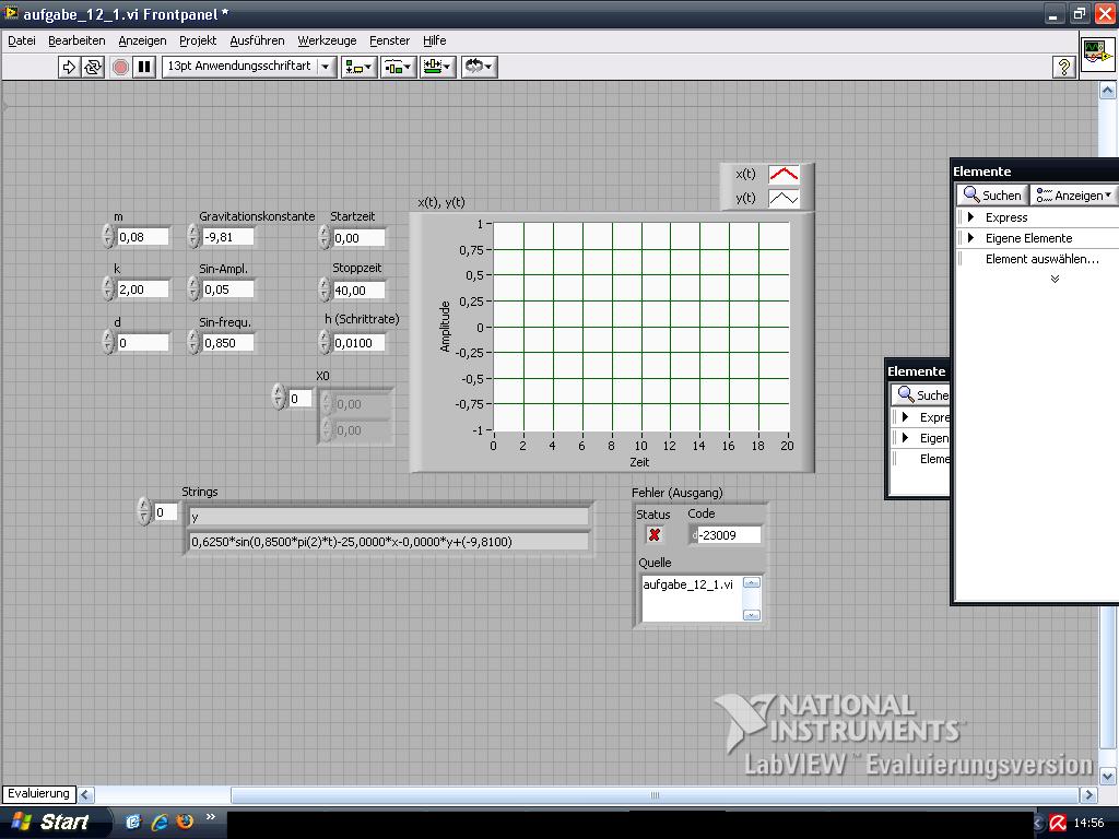

Hallo ich habe ein Problem bei dieser Aufgabe aus dem Buch "Einführung in LabVIEW" Kapitel 12 DGL_ODE2.vi ich kriege immer die Fehlermeldung Code:-23009 ich habe nachgesehen und es heißt ich habe möglicherweise falsche Eingaben gemacht. Aber ich habe genau das gleiche wie im Buch eingegeben und trotzdem taucht auf dem graphen nichts auf und der fehlercode erscheint. Ich habe das vi angehängt vllt kommt einer von euch darauf was nicht stimmt!!!

Format-String bitte am Format-Eingang anschließen, nicht am String Eingang:

Hi danke für die Antwort ich habe die Änderung vorgenommen aber trotzdem erscheint der gleiche Fehler jetzt steht im String zwar "0,6250*sin(0,8500*pi(2)*t)-25,0000*x-0,0000*y+(-9,8100)" das richtige Ergebnis aber der Graph taucht trotzdem nicht auf

Rumraten hasse ich, offenbar gibst du irgendwo noch falsche Parameter vor. Wahrscheinlich bei den Startwerten (Array X0).
Mach mal einen Screenshot vom FP oder lad dein VI noch mal hoch, aber erst, nachdem du unter Edit->Make Current Values Default ausgeführt hast und das VI neu speicherst.

Hier das vi nochmal und der Screenshot vom Panel

hab gerade nochwas entdeckt start und stoppzeit waren vertauscht aber auch daran liegt es nicht das Problem besteht weiterhin das der Graph nicht erscheint außerdem sollte nachdem ich stoppzeit 40 eingestellt habe die x Achse auch auf 40 stehen stattdessen bleibt sie auf 20

Und, was habe ich geschrieben?
Zitat:falsche Parameter vor. Wahrscheinlich bei den Startwerten (Array X0).
Ja wenn du bei den Startwerten nichts vorgibst:
kann auch nichts rauskommen...

thx jetzt tut sich was auf dem Graphen aber im Buch war halt in X0 nix drin war auch auf 0,0 eingestellt deshalb dachte ich mir es muss was anderes sein
