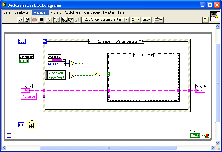

Hi zusammen!
Es geht um folgendes: In ein Ausgabefeld werden Daten geschrieben - woher auch immer. So wie hier im Beispiel werden die Daten eigentlich nur kopiert.
Sonstige .vi  Deaktiviert.vi (Größe: 18,34 KB / Downloads: 479)
Jetzt soll das aber nur genau dann geschehen, wenn das Feld in das geschrieben werden soll auch "aktiv" ist, also nicht ausgeraut ist.
Dazu habe ich mir was "gebastelt":
Mir kommt das aber ein bissi blöd vor...ich starte hiermit mal wieder eine von meinen: "das muss doch anders auch gehen" - Posts...
Habt Ihr da Ideen?
Gruß!

bin mir jetzt nicht ganz sicher, ob ich alles so verstanden habe, wie du es haben willst, aber die Funktionalität deines Beispiels habe ich mal etwas vereinfacht.

Es ist schon OK, wie du es gemacht hast. Nur ist einiges überflüssig in deinem VI. Ich hätte es so gemacht.

Ja das geht - die Struktur habe ich aus Gründen der Vielvariablerei im tatsächlichen Programm beibehalten... Ich brauche den Inhalt an mehreren Stellen - deshalb die Zuweisung ausserhalb der Case-AnweisungBig Grin
Das Zeug drumrum war eh nur Schnellkonstrukt fürs ForumBig Grin...

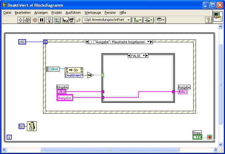

Letztlich ist mein Beispiel nicht aussagekräftig - Entschuldigung...<duck weg>. Die Zuweisung geschieht nicht auf Tastendruck, sondern auf in das Feld klicken:
Sonstige .vi  Deaktiviert.vi (Größe: 17,16 KB / Downloads: 324)
Jetzt sieht das schon besser aus..aber geht das noch einfacher? Die Variablen brauche ich aber, da diese an anderen Programmstellen auch beschrieben werden - vorallem in anderen (parallelen) Schleifen - demnach mit Semaphores in den Cases...
Aber ist das so wie Du es gemacht hast gut mit der Wertänderung?! Somit wird der Inhalt ja bei Button gedrückt UND bei losgelassen zugewiesen - also zweimal direkt nacheinander...? Issoch nich jut! Oder?
Gruß!

also bei meinem Bsp wird nicht 2x beschrieben, da ich die Mechanical Action deines Schreiben-Buttons auf Latch geändert habe.
Ansonsten fällt mir zu deinem letzten Bsp nur noch ein, wie schon von mir vorgeschlagen, den Ausgang der Property Node direkt mit der Case-Struktur zu verbinden und auf den Vergleich vorher zu verzichten.
Alles andere komplizierte (sprich Durchschleifen der Strings) brauchst du ja wohl, so wie du es erklärst.
MfG, Jens

tatsächlich....mit latch gibt es nur eine Wertänderung...warum verstehe ich das nicht?
So als Gipser:
Latch macht nen Impuls - also doch auch 2xWertänderung (von 0->1 und wieder von 1->0)... Warum wird der Case dann nur einmal ausgeführt!? Oder steht das irgendwo in der Hilfe...Big Grin...mal stöbern...
Aber mich stört dieser vergleich mit dem aktuellen Status des Elementes trotzdem noch (das ursprüngliche ProblemBig Grin) - das muss doch auch anders gehen. Schliesslich lässt das System ja auch keinen klick hinein zu geschweige denn das hineinschreiben...dann muss ich doch diese "Sperre" die schon da ist direkt verwenden können...
