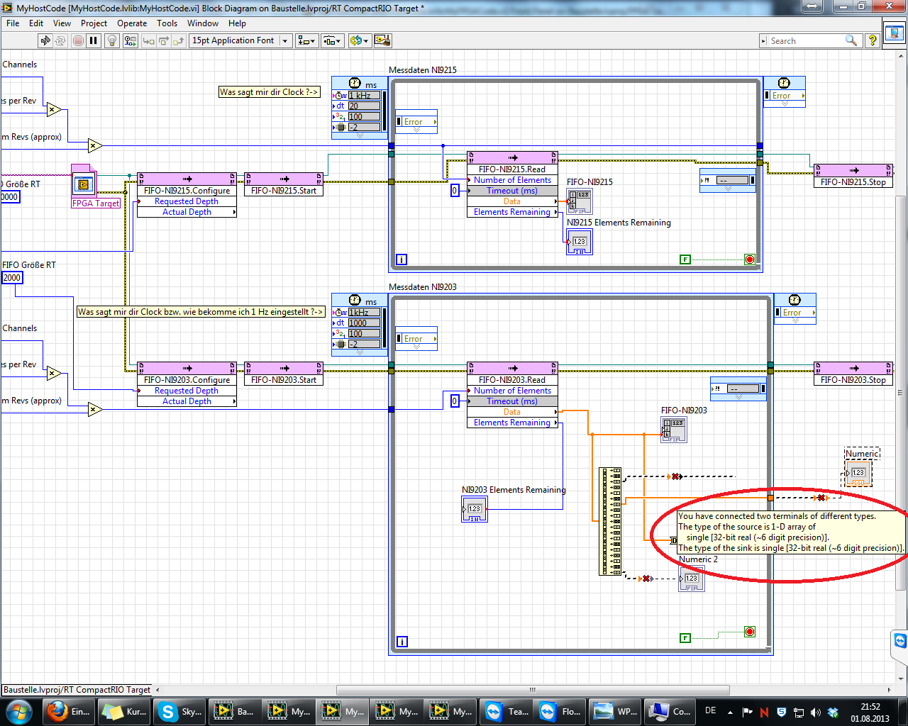

ja du hast recht das mit dem 19fachen dezimieren sind schon komisch aus. Und ich bekomme auch nicht raus wie ich die Fehler weg bekommen(siehe Anhang).

Zitat:ich bekomme auch nicht raus wie ich die Fehler weg bekommen
Die Fehlermeldung ist doch sehr eindeutig: du willst ein SGL-Array an einen skalaren SGL-indicator anschließen. So geht das nicht: entweder nur ein Element des Arrays darstellen oder das gnaze Array mit einem Arrayindicator. Oder doch auf das "dämliche" DecimateArray verzichten und eine bessere Funktion dafür verwenden...
Zitat:Hast du ein kleine Beispiel von einem Stream?
Nein. Ich verwende genauso einen FIFO. Es kommt dabei nur auf die Betrachtungsweise an: du denkst in Blöcken von 19 Elementen, die du da lesen willst. Ich sehe das als Datenstrom von Elementen, die ich aus dem FIFO auslese. In diesem Datenstrom schaue ich immer wieder nach einer Markierung, die mir sagt, wo ein neuer Datenblock beginnt. Begründung siehe oben...
