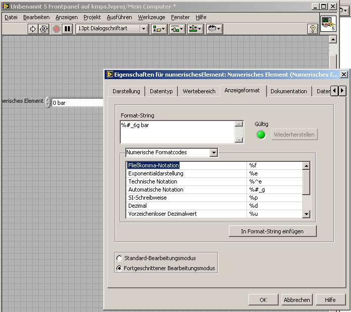

Hallo miteinander,
wie kann ich denn Einheiten an meine numerischen Anzeigen vergeben.. meine anzeige soll z.B. 20 bar anzeigen, wenn sie den Wert 20 erhält. Ich hab das in einer anderen Applikation gesehen, bekomm es aber nicht hin. Leider kann ich dort nicht nachsehen wie es realisiert wurde, weil das Programm in eine exe umgewandelt ist und ich die dazugehörigen VIs nicht habe..
vielen Dank schon mal für jeden Typ..

Hallo insertcoin,
kannst du ein Bild von dem zeigen was du gerne hättest? Du kannst die Einheit einer numerischen Anzeige einblenden und frei verschieben oder du zeigst den Wert in einem String Feld an.

' schrieb:Hallo insertcoin,
Mike
Ich glaube er meint soetwas:

' schrieb:wie kann ich denn Einheiten an meine numerischen Anzeigen vergeben.. meine anzeige soll z.B. 20 bar anzeigen,
rechte Maustaste --> Sichtbare Elemente --> Einheit
Dann kannst Du "bar" reinschreiben. Oder mit der rechten Maustaste auf das Einheitenfeld klicken und eine Einheit auswählen. Gibst Du einen geringen Zahlenwert ein, wird automatisch "mbar" daraus.
Funktioniert auch mit Graphen.

Hey Leute,
vielen Dank für die Antworten..
ich hab es erst mit der Lösung von Lucki versucht, aber dadurch werden meine schon passenden Werte wieder umgerechnet wenn ich z.B. L/min einsetze. Und ich muss jede einheit von hand verschieben wenn ich sie schön hinter meinem Wert stehen haben möchte. Das nächste ist, ich müsste in jedem SubVI die Einheiten ändern wenn sie mit denen in meinem Hauptfenster zusammenhängen, weil sonst der Datentyp nicht mehr passt. Ich hab also die Lösung von msalcher verwendet, die ist in meinem Fall einfach geschickter.
