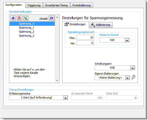

ich möchte gern mehrere Signale gleichzeitig einlesen und verarbeiten.
Da ich noch ein absoluter Neuling bin was LabView angeht, bin ich mir noch nicht so ganz sicher, wie ich das am klügsten anstelle.

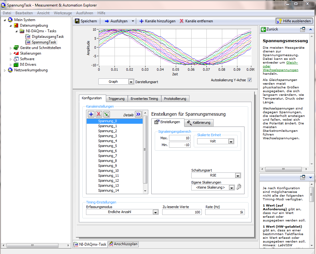

Ich habe mal meinen Versuch angehängt, allerdings kann ich auf diese Weise keine Karte mit z.B. 16 Kanälen einlesen.
Wir würdet ihr das umsetzen (die zufälligen Zahlen habe ich nur addiert um überhaupt etwas zu sehen, da ich die Hardware noch nicht habe).
Meine Konfiguration im Max habe ich als Screenshot ebenfalls angehängt.
Vielen Dank für eure Hilfe
Timo

Du kannst im MAX alle? Karten von NI simulieren und du solltest dann auch einen Task erstellen können, der 16 Eingangskanäle hat (Vorausgesetzt die Karte hat auch 16 AIs)
Je nach Karte hast du aber einen "kleinen" (je nach Anforderung) zeitlichen Versatz zwischen den Signalen, da die meisten Karten zwischen den Kanälen umschalten müssen, um das Signal zu messen und das so seine Zeit braucht.
