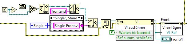

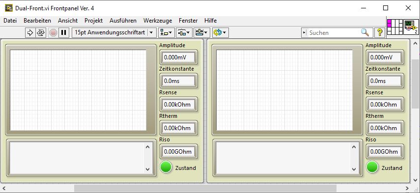

Mal noch ne Frage im Nachgang zu SubPanels:
Die SubVIs die ich im Subpanel öffne, werden immer im Vollbild dargestellt...Lässt sich das nicht so einfügen, wie es auch in den VI-Einstellungen (Fenstergröße) hinterlegt ist?
Wenn nicht, muss ich dann das Subpanel etwa jedes mal auf die Größe des VIs bringen? Das wäre dann umständlich, in meinen Augen.
06.02.2020, 15:31
RE: Einstellbares Anzeige-Element
Hallo Scoop,
das VI zeigt sich im Subpanel immer in der Größe des Subpanels.
Du du als Programmierer ja die Größe des Subpanels kennst, kannst du doch die einzufügenden subVIs in der passenden Größe designen!?
