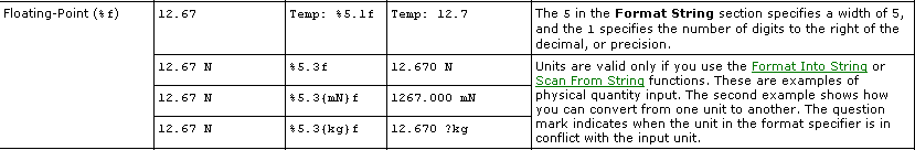

ich hab derzeit das problem, dass ich einen String an ein Messgerät schicken möchte, das aber nur 4 nachkommastellen versteht.
der String wird mit dem Baustein Format into String gebildet und als Eingang wird z.B. 5.0000E-6 gesendet. Der Ausgang als String lautet dann allerdings "BefehlX5.000000E-6;"
Ich brächte eher "BefehlX5.0000E-6;"
Als Format-String%.;%g;

Guck dir mal die Format string specifiers in der Hilfe an, da gibts auch Syntax Examples
Hier ein Auszug:
05.09.2007, 12:35
Einstellen der Nachkommastellen in String
%.4e

Vielen Dank für die schnellen Antworten....das wollte ich wissen. Jetzt funktionierts.
