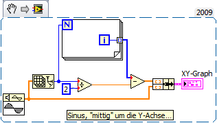

- "die Schritte nach der FFT" dienen der Aufbereitung der Daten für die Anzeige (FFT auf die Grunddaten reduzieren, Waveform erstellen)
Ich habe es mal auf einen XY-Graphen aufgebohrt...

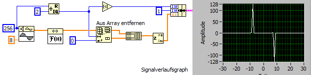

Die Darstellungsart des zweiseitigen Spekrums bei Ni ist aus der Not heraus geboren. Man wollte am Ausgang keine X/Y Koordinaten haben, sondern nur einen einfachen Array. Die Indizees von Arrays sind aber immer positiv, also was tun? Beispiele N=128. Die ersten Werte mit Indizees 0..127 sind normal. Die nachfolgenden Werte 128..255 enthalten die negativen Frequenzen im Bereich -128..-1.
Wenn man es unbedingt richtig dargestellt haben will, dann muß man die beiden Bereiche vertauschen und außerdem den Graphen mit einem Offset von -128 beginnen lassen.
Poste mal noch mein Beispiel, auch wenn inzwischen Löungen eingegangen sind. (Anm.: Die Realteile sind hier nicht vorhanden, also habe ich sie nicht mit geplottet)
