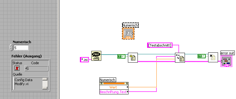

ich habe in der Hilfe keinen Hinweis darauf gefunden, wie ich für eine StandAloneApplikation vom User eingestellte Werte (z.B. den ComPort) in der immer angelegten *.ini ablegen und vielleicht wieder auslesen kann. Oder gibt es einen anderen Weg, dass sich die Applikation die Eisntellungen merkt und beim Neustart damit startet?

Ini-Datei ist ein Super-Ansatz...
Guckst du hier:
http://www.LabVIEWforum.de/index.php...amp;#entry15768
Du kannst auch alles in ner XML-Datei speicher, die ist aber "offline" nicht so schön zu editieren

..danke erstmal soweit, ist ein Superansatz. Aber ich habe trotz eines einfachen minimalen Testprogramms ein Fehler und find' ihn nicht.

' schrieb:..danke erstmal soweit, ist ein Superansatz. Aber ich habe trotz eines einfachen minimalen Testprogramms ein Fehler und find' ihn nicht.
Ich hab's, hat lange gedauert. Das Problem sind die Klammern '[' ']'. Die mag LabVIEW im Schlüssel nicht, weil es sie ja selbst verwendet.
