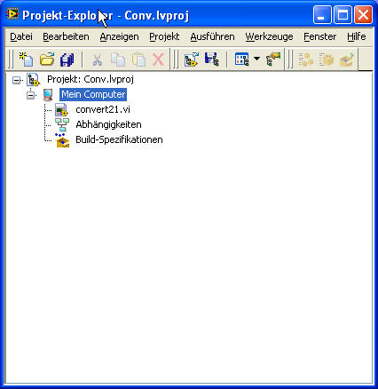

ich bin dabei eine exe. für eine Vi convert21 zu erstellen. mein Problem ist,
dass ich in der Baumstruktur die Funktion Neu»Applikation, um das Dialogfeld
Einstellungen zur Anwendung anzuzeigen, nicht sehe, wenn ich mit rechter Maustaste
auf Build-spezification anklicke. ich benutze LV 8.2
Hier ist ein Bild zum besseren Übersicht.
Gruss Camilo

das Bild ist hier

Hallo, Camilo,
klick mal mit der rechten Maustaste auf "Build Spezifikationen"
MfG, Jens

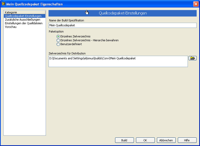

habe schon, da bekomme ich nur die Quellcodepaket-Einstellungen
und nicht die gewünschte Einstellungen zur Anwendung.
Bild ist beigefügt.
Gruss Camilo
Ist das die Professional-Version?
Wenn ja, dann liegt es vielleicht auch an der Deutschen Version.
Bei meiner Englischen Version klappt das.

Hallo Markus, jens und LV-Gemeine,
Ich hab's. da ich vor einer Woche mein LV wieder neuinstalliert
habe, habe ich vergessen mein Application Builder zu aktivieren.
nach der Aktivierung jetzt klappt alles .
Gruss camilo.
