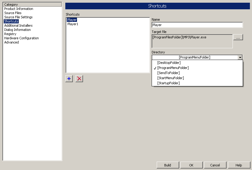

könnt ihr mir vielleicht helfen. Ich würde gerne nach der Installation meiner Application mit dem Installer einen Startmenü-eintrag unter alle Programme haben.
Grüße Tobias

Erzeuge Batch-Datei,
in dieser erzeuge Verknüpfung von Dein_programm.exe nach C:Dokumente und EinstellungenAll UsersStartmenü .
Dann noch die Batch mit in den Installer einbinden und Problem ist gelöst.
Die Anpassung auf andere Sprachen sei dem Leser als Hausaufgabe überlassen Cool
Aber denke daran auch bei der Deinstallationsroutine die Verknüpfung wieder mir zu entfernen!

Dafür gibt es bei LV 8.0 eine spezielle Seite im Build-Editor:
