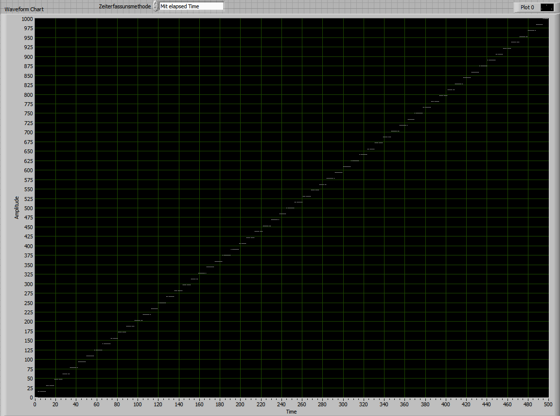

Ich brauche für ein Projekt einen genauen Zeitstempel. (Es geht darum: Ich lasse von einem Kameratreiber Videoframes capturen und muss in LabVIEW für jeden Frame einen ms-Zeitstempel mitschreiben. Falls Frames verloren gehen, daß man für die restlichen trotzdem noch ihr Timing kennt.)
Nun habe ich festgestellt, daß sowohl das "Get Date/Time in Seconds", als auch "Elapsed Time" meine Zeit zwar nominell angeblich in Millisekunden stoppen können, aber es zeigt sich eine Quantelung. Ich erlebe mehrere Schleifendurchläufe in angeblich der selben Millisekunde, es vergeht also angeblich KEINE Zeit. Kann aber nicht sein, es vergehen in Wahrheit mindestens 1/Framerate=10ms, so mal als Beispiel.
Ich hab das in anhängendem vi (LV 8.0) einmal zusammengekocht. Man sieht am Graphen, daß die Kurve treppenförmig ist. Die Schleife wird viel öfter durchlaufen, als daß TimeElapsed auch weiterzählt.
Wie sind diese Spünge zu erklären und noch wichtiger: Wie bekomme ich Abhilfe?

Wa Du beschreibst, kann ich an Deinem VI weder beobachten noch wäre es plausibel. Das Updaten eines Graphen oder Diagramms dauert mehrere Millisekunden, und es ist noch mehr, wenn Du die automatischen Skalenanpassung aktiviert hast. Demzufolge ist die Laufzeit für einen Schleifendurchgang erheblich größer als der Timerwert von 1 ms. Und das zeigt die elapsad Time auch an, also viel zu große Werte und nicht wie Du sagst zu kleine Werte.
Außerdem war meines Wissens auf den 1ms-Wert bei den Timerangaben noch nie Verlass, es scheint erst ab 2ms richtig zu funktionieren. Das nachfolgende Beispiel zeigt, daß 1000 Durchlaufe zu 1ms insgesamt fast 2 sec beanspruchen. Bei Timerwerten ab 2ms stimmt dann alles exakt.

Habe mich noch mal mit der Sache beschäftigt. Was ich über den zusätzlichen Zeitbedarf für das Updating des Graphen sagte, gilt zwar weiterhin. Aber trotzdem hatte Peter auch recht. Unglaublich aber wahr: Die Zeitausgabe des Elapsed-Time-VI ist tatsächlich geqantelt. Genau gesagt: Ein Zeitquant ist 1/60 s und nicht, wie mam annehmen sollte 1/1000 s.
Mit dem VI "Timerwert auslesen" hat man das nicht. Also: Problemlösung = Tipp von Mike + Updatezeit der Graphen besser managen.

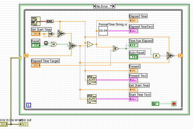

' schrieb:Man könnte ja das Express-Vi öffnen und die Ursache erforschen. Habe ich jetzt nicht getan.
ich hab das mal gemacht und man sieht: NICHTS
bzw. im Inneren wird auch die Funktion "Get System Time" aufgerufen und verrechnet . ..
das ist aber sehr misteriös ...

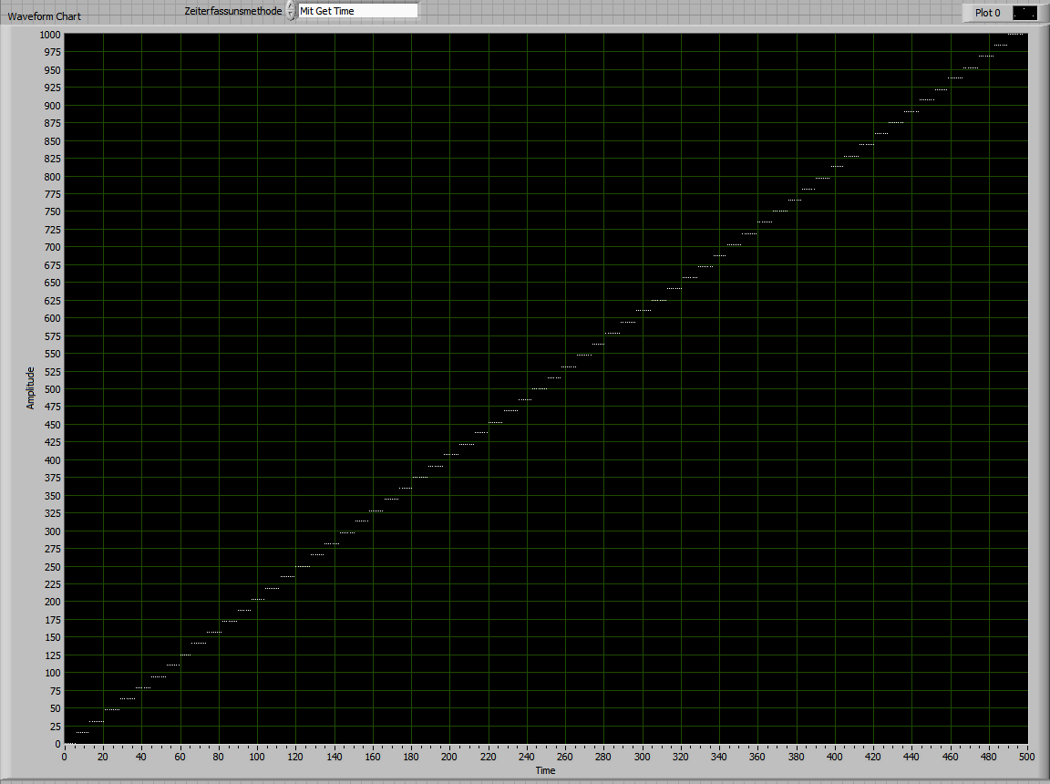

Nach den Gesetzen der Logik heißt das doch, daß die dort verwendete Funktion Gettime bereits dieses mysteriöse Verhalten an sich haben muß. (Und das deckt sich mit dem, was Peter ganz oben schon festgestellt hat)
Und das stimmt wirklich, habe das VI weiter oben erweitert um den Fall: "Zeiterfassung mit Get Time" und das VI oben ersetzt.
Und IchSelbst hat uns auch die Augen geöffent, warum das so ist: 1/60 s = 16.7 ms = Wert um die von Ich Selbst genannten 18 ms. Die Windows-Zeitanzeige benutzt offenbar bis heute diesen Takt.
Das ist ja alles nicht so schlimm, wenn man es weiß. Ein entsprechender Hinweis in der LV-Hilfe bei diesen Funktionen wäre wirklich nicht schlecht.
Hier der Schnappschuss bei Zeiterfassung mit Get Time:
