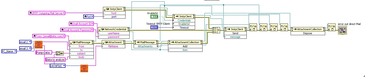

Hallo Leute
Hab in meinem LabView Programm ein "Send Mail" mit Anhang eingebaut.
Funktioniert alles wunderbar, die Datei wird versendet und kommt auch beim Empfänger an, aber ......
Nach dem ersten versenden wird die Datei blockiert und ich habe keinen zugriff mehr, d.h. kann im Programm die Datei nicht mehr beschreiben oder sogar löschen.
Wenn ich Labview beende und wieder starte kann ich die Log-Datei wieder beschreiben Ahrg1
Hab auch scho ein SubVI draus gemacht bzw. ein eigenständiges VI und immer das gleiche Angry
Des weiteren habe ich folgende Beispiele verwendet:
https://decibel.ni.com/content/docs/DOC-7451
https://decibel.ni.com/content/docs/DOC-2401
Vielleicht hat jemand einen Tipp für mich........Danke
Gruß Berni
PS: hab schon einige Beiträge durchgelesen aber leider konnte ich nur Probleme mit dem versenden finden und nichts zur Datei.

Schau mal hier:
http://www.labviewforum.de/Thread-Datei-...#pid121256

So jetzt muss ich doch noch mal schreiben, denn bei größeren Dateien bekomme ich folgendes:
CODE: 1172
Error calling method System.Net.Mail.SmtpClient.Send, (System.Reflection.TargetInvocationException: Exception has been thrown by the target of an invocation.
Inner Exception: System.Net.Mail.SmtpException: The operation has timed out.) <append><b>System.Net.Mail.SmtpException</b> in Pump_Main.vi
nach hin und her und Suche im Netz gibt es die "time out" beim SMTP.Client die default bei 100.000ms liegt.
Hab diese mal hoch auf 600.000ms
==> reicht grad so aus um eine 13MB Datei zu versenden.
Bin mal gespannt wie hoch ich diese setzen muss bei einer UMTS/3G Übertragung Big Grin Box
mfg
Berni

Als kleiner Tip: Die meisten Mailserver akzeptieren Dateianhänge bis max. 5 MB...
