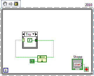

Hallo Forumsmember,
ich versuche mich gerade in Labview einzuarbeiten und Bahn (zumindest teilweise).
Mein Problem ist sehr trivial, trotzdem finde ich keine Lösung.
Ich versuche immer abwechselnd einer case-Anweisung die Werte true und false zuzuweisen. Ich dachte das wäre sehr einfach in dem ich in der Anweisung selbst die Variable setze und immer gerade den Wert zuweise die sie nicht hat, sprich im false-zwei true und umgekehrt.
leider geht es so aber nicht. Könnt ihr mir helfen.
P.S.: google habe ich auch schon bemüht Ahrg1
Ich danke euch für eure Hilfe.

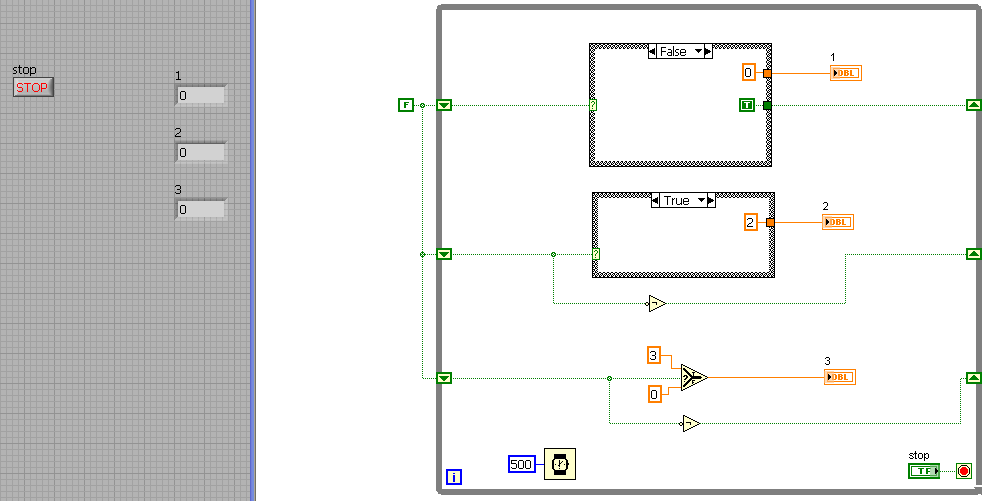

RE: Endlosschleife
Hallo elektroniker,
also ein Bildchen oder das Vi anhängen wär sicherlich hilfreich.
Aber wenn ich dich richtig verstanden habe, dann willst du in einer While-Schleife eine Case-Struktur abwechselnd den TRUE- und den FALSE-CASE ausführen lassen.
Dies realisierst du indem du in den Cases selbst die negierte Bool'sche Konstante hast und diese dann aus der Case-Struktur hinaus einmal um den Case herum(fidi-bum) zurück auf den Case-Eingang legst.
Selbstverständlich hast du da auch noch eine Rückkopplung eingebaut(mach LabVIEW ja automatisch) welche du mit TRUE oder FALSE initialisierst.
Mal den Sinn und Zweck dieses Aufbaus dahingestellt, aber die Cases müssten alle schön nacheinander ausgeführt werden, hast du dir das ganze mal in der Highlightfunktion(die kleine Glühbirne oben in der Taskleiste) mal angeschaut? Denn wo willst du denn sonst wissen ob die Cases tatsächlich ausgeführt werden oder nicht? Oder hast du in einem der Cases eine Lampe, die leuchten soll, wenn der Case ausgeführt wird? Das funktioniert auch nicht, das ganze passiert in wenigen Millisekunden
Grüße Franky

RE: Endlosschleife
Ich danke euch für eure Hilfe :-)
Wie ich das Problem logisch angehe war mir klar. nur die Umsetzung in Labview nicht. Ich hatte einfach keinen Rückkopplungsknoten eingebaut.
Ich danke euch.
Jetzt habe ich zwar noch ca. 10^20 andere probleme mit Labview, aber die versuche ich alleine zu lösen.
