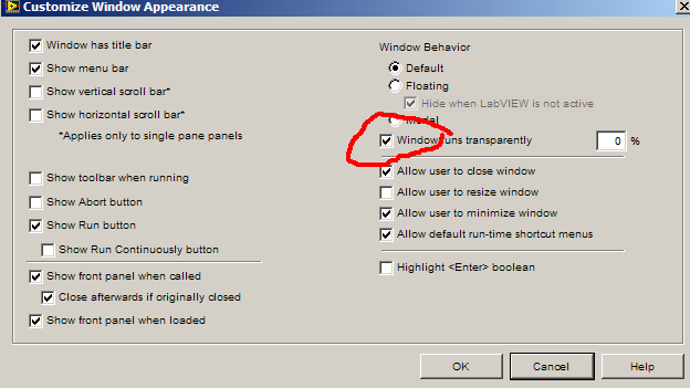

Ich habe dein oben (als Grafik) gepostetes VI komplett identisch reproduziert, nur leider weiss ich, wie gesagt, nicht, was ich als sinnvolle Referenz am Eingang (VI ref) wählen soll...
Ich habs mal angehängt, wäre nett wenn Du mir sagen könntest, wie ich den Eingang richtig verkabeln muss...

Ok, ich sehe es schon. Du startest kein Main-VI während dein Splash Screen läuft. Die Methode Run und FP.Open ist für Main-VI gedacht. Wenn du nicht weisst, was du da anschliessen sollst, lass es einfach aus. Mach Folgendes. Und ganz wichtig in VI-Properties Transparenz aktivieren.

Ah, OK, die Option "Transparency" hab ich jetzt angeschaltet.
Allerdings funktioniert das ganze (als "eigenes" Main VI) nur, wenn ich all das, was ausserhalb der for-Schleife steht weglösche (Anmerkung: also genau das verwende, was Du gepostet hast...).
