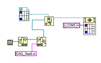

Ich rufe das SUB-VI so auf:
und erreiche damit, daß der Aufruf nicht das Haupt-VI blockiert, wärend das Sub-VI läuft (Das Sub-VI soll parallel zum Haupt-VI laufen)

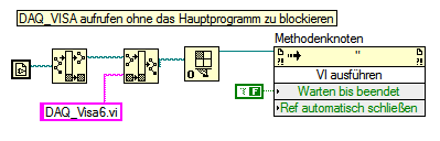

Habe auch einen dilletantischen Veruch gemacht, das VI mit Eingangsparameteren aufzurufen, ohne daß es während der Ausführungszeit alles andere blockiert. Dann brauchte ich die LV.ini für diesen Zweck nicht und das Sub-VI würde einfacher.
Mein Versuch sah so aus:
Die Funktion "Aufruf über Referenz" (ganz rechts) wartet aber hier, bis das VI beendet ist, d.h alles wird blockiert. Es ist also alles genau so, als wenn ich das VI direkt als Sub-VI aufgerufen hätte.
Falls jemand weiß, ob und wie man das Blockieren verhindern kann, bitte sagt es mir.

' schrieb:Danke, das funktioniert bestimmt alles Dreies, so daß ich jetzt nur noch die Qual der Wahl habe.
Ich glaube damit ist meine Lösung ausgeschieden. Durch den dynamischen Aufruf wird dein VI ja nicht mehr als Sub VI ausgeführt.
12.05.2009, 14:34
Erkennung direkter Aufruf oder SubVI-Aufruf
' schrieb:Durch den dynamischen Aufruf wird dein VI ja nicht mehr als Sub VI ausgeführt.
Offensichtlich triffst Du damit ins Schwarze. Denn große Enttäuschung: Alle drei Vorschläge funktionieren nicht, das VI verhält sich beim dynamischen Aufruf genau so, als wäre es TOP-Level. Es sind alo mit keiner der drei Vorschläge Unterschiede gegenüber dem direkten Aufruf auszumachen..
