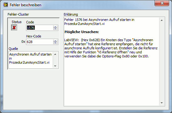

Hallo Leute,
Ich komme bei einem einfachen Problem nicht weiter. Hoffe ihr könnt mir hier schnell helfen.
Ich möchte ein VI asynchronstarten und beim Aufruf Variablen übergeben. Ich möchte das VI über die hierzu erstellte VI-Referenz aufrufen, bekomme aber immer eine Fehlermeldung.
Ich habe ein Beispielprogramm erstellt, bei dem ihr die Fehlermeldung beobachten könnt.
Kann mir jemand sagen was die Meldung bedeutet und warum ich diese bekomme?

Hallo Walter,
hast du dir mal die Erläuterung zum Fehler durchgelesen?
Die Optionen zu VI-ReferenzÖffnen stehen alle in der Hilfe beschrieben...

In der Zwischenzeit hat es geklappt. Habe das falsche option Flag gesetzt.
