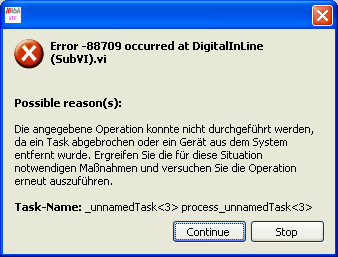

Error -88709
ich habe eine Kundenapplikation mit LV2010 gebaut, dort hat sie problemlos funktioniert, nun habe ich auf LV2010SP1 umgestellt und ich bekomme den Fehler -88709 und habe kein Gerät entfernt und auch keinen Task (wissentlich) abgebrochen. Auf NI.com habe ich auch nichts gefunden - weiss jemand einen Rat?
Gottfried
PS.: die Fehlermeldung kommt von einem DAQmx-Read das _sicher_ vorher ein CreateChannel und ein StartTask fehlerfrei absolviert hatte. Ich habe keine Tasks vordefiniert.
PPS.: man kann den Fehler ignorieren und das Programm funktioniert - stört aber mächtig....

Problem gefunden. Die Datenerfasung lief bereits und ich hatte zur Kontrolle ob alle Geräte im Computer sind ein altes VI von mir verwendet das diese Liste ausgibt - dieses (alte) VI hat aber das "IMAQResetAllDevices.vi" dazu verwendet .... selber schuld.
Nur das niemand anderer in die Falle tappt
